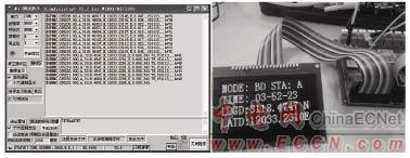

将实验的几个模块整合后连接双模天线,则可以在显示屏上看到由GPS提供的相关的定位信息,但当在上位机中十六进制发送北斗模式命令的时候屏幕会显示相关北斗定位信息,如图6所示。
图6 上位机命令显示及液晶显示
在图6中,左图是上位机串口部分,开始的时候发送的默认是GPS时间信息,所以会显示$GPRMC码流,当串口发送转换命令的时候模式切换变成北斗模式,输出$GNRMC码流;右图是将切换的码流输入到单片机中通过接受中断进行解码显示工作,其中:第一行显示北斗模式和定位有效,第二行显示UTC时间,第三行显示当前维度,第四行显示当前经度。
