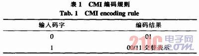

CMI码的全称是传号反转码,CMI码的编码规则如下:当输入0码时,编码输出01;当输入1码时,编码输出则00和11交替出现,如表1所示。
根据此规则输出CMI码元的速率应为输入基带信号码元速率的2倍,对于输入为1的码字,输出不仅与当前码字有关,还与前一个1码的输出有关,1码对应的编码结果是00或11码型交替出现。由以上规则可以看出,在同步的情况下,输出只对应3种有效码型。即01、00、11码,而10码型则无效,因此可以根据这个特点进行检错。

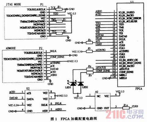

在FPGA硬件电路设计中需要注意的问题就是JTAG下载电路、配置芯片EEPROM电路与FPGA的连接关系。FPGA每次上电后都需要进行配置,从EEPROM中将数据读入,然后开始运行。根据FPGA在配置电路中的角色,其配置数据可以使用3种方式载入到目标器件中,分别是:FPGA主动(Active)方式;FPGA被动(Passive)方式;JTAG方式。在FPGA主动方式下,由目标FPGA来主动输出控制和同步信号(包括配置时钟)给Altera专用串行配置芯片(如EPCS1、EPCS4等),在配置芯片收到命令后,就把配置数据发送到FPGA,完成配置过程。要注意的是:AlteraFPGA所支持的主动方式,只能够与Altera公司提供的主动串行配置芯片(EPCS系列)配合使用。这种配置模式只有在StratixⅡ和Cyclone系列(Cyclone和CycloneⅡ)的器件中支持。在被动方式下,是由系统中的其他设备发起并控制配置过程。比较常用的是JTAG配置方式JTAG是IEEE1149.1边界扫描测试的标准接口。绝大多数的AlteraFPGA都支持由JTFAG口进行配置,并支持JAMSTAPL标准。从JTAG接口进行配置可以使用Altera的下载电缆,通过QuartusⅡ工具下载。
图1给出了FPGA的配置电路图,主要包括FPGA的主动(Active)方式和JTAG方式加载电路,以及专用串行配置芯片EPCS1与FPGA的连接关系。

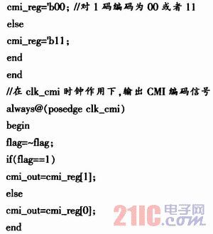

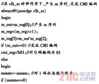

程序采用VerilogHDL语言进行设计,下面给出了CMI编码的部分源程序:
程序中主要有两个进程,其中前一个进程主要功能是在clk_m时钟作用下,产生m序列,完成CMI编码功能,由m_out输出产生的m序列,cmi_reg用于存储CMI编码值;后一个进程主要功能是在clk_cmi(是clk_m时钟速度的2倍)时钟作用下,输出CMI编码信号。

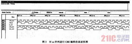

利用QuartusⅡ7.2软件平台对CMI编码程序进行了编译和仿真,通过仿真得到了编码仿真结果,图3给出了CMI码编码仿真波形。
从仿真结果可以看出,系统在时钟clk_m的触发下,由m_out寄存器输出m序列,输出15位的m序列值,依次为000111101011001;系统在时钟clk_cmi的触发下,完成CMI编码功能,而CMI编码后的输出值则由cmi_out寄存器输出,从仿真波形图上可以看出,CMI编码的码元输出速率是m序列码元速率的2倍。对应的输出值依次为010101110011000111010011010100,对应的CMI编码信号与m序列相比,有一定时间的延时,但编码结果完全正确。
