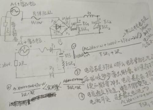

以Surge为例,以电源适配器,输入100-240VAC,50/60HZ,2PIN输入,假设是10W手机充电器,IT类的标准,以最低标准1KV!安规标准一般是以230VAC为基础上面加1KV的雷击,我们就加严处理,以AC264V输入为准来评估!
AC264V*1.414+1KV=1373.296V(取极限值),设备内阻是2R,假设雷击回路阻抗在PCBA内是0,此时的最大冲击电流是686.648A!这样的电流冲击对任何元器件都是毁灭性的摧残!还好,线路上面有等效阻抗,比如PCB的等效阻抗,电解电容的ESR,假设这些阻抗是5R,整个回路的阻抗是7R,此时的冲击电流是196.18A,这对1A的整流器,8ms可以冲击30A的来说,以及大部分的高压电解电容来说也是灾难!比如,我们增加一个4.7R抗冲击,保险丝电阻在此雷击回路上面,此时线路阻抗是2+7+4.7=13.7R,此时的冲击电流是100A,将到了一个合理的范围!(这里的电阻参数是等效的,实际需要大家根据请款去取舍)以下图片是为了加深大家的理解!
