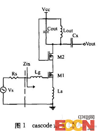

Inductive-degenerate cascode结构是射频LNA设计中使用比较多的结构之一,因为这种结构能够增加LNA的增益,降低噪声系数,同时增加输入级和输出级之间的隔离度,提高稳定性。Inductive-degenerate cascode结构在输入级MOS管的栅极和源极分别引入两个电感Lg和Ls,通过选择适当的电感值,使得输入回路在电路的工作频率附近产生谐振,从而抵消掉输入阻抗的虚部。由分析可知应用Inductive-degenerate cascode结构输入阻抗得到一个50Ω的实部,但是这个实部并不是真正的电阻,因而不会产生噪声,所以很适合作为射频LNA的输入极。

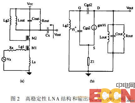

高稳定度的LNA
cascode结构在射频LNA设计中得到广泛应用,但是当工作频率较高时由于不能忽略MOS管的寄生电容Cgd,因而使得整个电路的稳定特性变差。对于单个晶体管可通过在其输入端串联一个小的电阻或在输出端并联一个大的电阻来提高稳定度,但是由于新增加的电阻将使噪声值变坏,因此这一技术不能用于低噪声放大器。
文献对cascode结构提出了改进,在图1的基础上通过在M2管的栅极接上一个小值的电感Lg2就可以实现在增益不变的情况下,提高电路的稳定性,同时在M2管的漏极上接一个小值的电阻以调节电压增益如图2(a)所示。(b)所示的是小信号等效电路,其中Z1代表省略部分的等效阻抗,可以看到由于M2管的寄生电容Cgd2的值比较小,所以对于输出端阻抗而言,Lg2几乎可以忽略。因为放大器的增益等于输出阻抗和输入阻抗值之比,所以增加 Lg2后并没有影响LNA的增益。
其中ZLoad=jwLout//(jwCout)-1//Rout,Zs是源端电感LS的阻抗。
放大器的稳定系数为[3]
其中Δ= S11S22-S12S21 (6)
稳定系数K能快速给出稳定性判别依据,当K》1,|Δ|《1时,LNA将会无条件稳定。那么由公式(5)和(6)可知,若反向增益S12减小,那么K值将会增大,LNA将会增加稳定性。从图2(b)可以看到,由电感Lg2和MOS管的电容Cgd2组成一个低电阻通路使得从输出端反馈回来的信号流向接地端,从而降低了反向增益S12,提高了LNA的稳定度。
