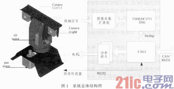

    系统整体结构如图1所示。在C6711DSK基础上,通过其外围扩展接口扩展图像采集功能。TMS320C6711和TMS320F2812之间通过McBsp接口实现芯片之间信息的交换。F2812与PC机之间通过CAN总线或者RS232实现通讯。系统中采用的倾角传感器是具有RS232接口的智能传感器。通过F2812的SCI可以实现RS232串口,进而实现倾角传感器配置和数据采集。

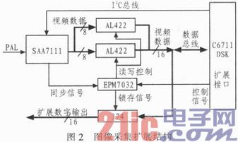

系统采用Philips公司提供的专用视频解码芯片SAA7111实现模拟视频信号的采集。SAA7111与C6711之间通过专用视频帧存储器AL422实现,外围接口逻辑由一片EPM7032实现,如图2所示。

图像采集设计中需要考虑的主要问题之一是图像帧缓冲结构的设计。采用先进先出存储器(FIFO)只占用单页地址映射空间,可以节省大量地址空间。而且如果将帧存储体映射到地址空间的高段,会使其对DSP的影响降低到最小,因此系统采用了基于FIFO的图像帧缓冲结构。
    AL422是专门用在视频领域的大容量视频帧存储器,设计中需要考虑的主要问题是接口逻辑的实现。虽然AL422的读写与WCK、RCK同步,但是与普通的同步FIFO不同的是其必须保证WCK、RCK至少1 MHz的独立时钟,并且在进行不规律读写时只能由WEN或BEN进行控制。C6711采用100MHz的外部时钟,需要通过降频合成AL422的RCK。由于C6711输出的外部时钟频率为100 MHz,而AL422B的最高RCK为50 MHz,因此采用将C6711输出的外部时钟二分频作为AL422的RCK。AL422的REN、OEN可以采用DSK板上的DB_AREN、DB_OEN、DB_CE2信号通过组合逻辑实现。而RRSTN可采用DSK的一个通用I/O接口实现。DSK的外部时钟频率为IOOMHz,因此在设计时应该考虑逻辑器件本身的时延并采用同步设计方式。系统采用EPM7032实现上述FIFO接口逻辑,并将FIFO的输出数据与C6711DSK扩展接口的数据总线相连,将CE2存储空间分配给FIFO,从而最终实现了C6711与FIFO之间的接口。
