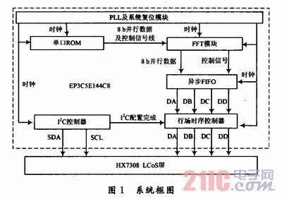

1.1 系统模块框图:
该系统采用CycloneⅢ EP3C5E144C8,该芯片有5 136个LE,95个用户I/O,2个PLL,以及46个嵌入式乘法器和423 936 b的内部逻辑寄存器。以它丰富的资源,完全可以作为LCoS的驱动控制器件。显示屏采用Himax的反射式LCoS屏HX7308,其分辨率为1 024×768,可以支持256级灰度显示,具有内置的行场驱动电路,在外部输入时钟的上升沿和下降沿分别接收8b×4dots图像数据,这保证了场频可高达360 Hz。
系统的整体框图如图1所示。
1.2 PLL及系统复位模块
采用Altera的锁相环IP核,外部输入时钟为20 MHz,经倍频后得到其他各模块的驱动时钟,以及LCoS的驱动时钟信号。为防止系统异步复位时寄存器出现亚稳态,设计了PLL的前级和后级D触发器。因为锁相环的locked引脚在锁相环稳定输出后才会跳变为高电平,所以为保证其他模块得到稳定的时钟信号,将locked引脚和外部输入复位信号rst_n相与后作为整个系统的复位信号。

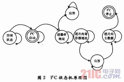

1.5 I2C状态机模块
没有满足I2C配置条件时,状态机处于空闲状态,当满足I2C配置条件时,状态机在状态标志位的控制下依次输出配置地址和配置数据。当数据配置结束时,状态机产生停止信号,并拉高输出引脚iic_config,通知行场时序控制器模块开始工作,这样保证了LCoS屏能在正确配置下工作。状态机工作原理如图2所示。

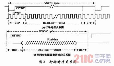

1.6 行场时序控制器模块
内设水平计数器hcnt和垂直计数器vcnt。由于显示屏每个时钟周期锁存8个像素值,所以显示1 024个像素值所需行周期为128个Tclk(行时钟周期)。当hcnt计数器值为HBP时表示行有效显示区域开始,hcnt计数器值为HBP128时表示行有效显示区域结束,hent计数器值为HSYN-Ccycle时,完成一行显示,vcnt计数器加1。当vcnt计数器值为VBP时,垂直有效显示区域开始,当vcnt计数器值为VBP768时,垂直有效显示区域结束,当vcnt计数器值为VSYNC cycle时,完成一帧图像显示。行场时序关系如图3所示。

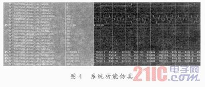

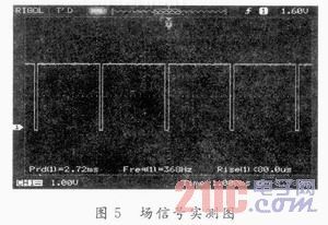

2 实验仿真结果和测量结果分析
图4是采用Modelsim 6.5b进行功能仿真的结果。利用QuartusⅡV9.1自带的TimeQuest Timing Analyzer进行时序约束后,在实验板上的场信号测量结果如图5所示,场扫描频率已达到368 Hz,经测量其他引脚输出信号也均满足时序要求。由于FPGA器件资源限制,对图像做了256点FFT变换,经实验验证,该设计能够实现图像的实时处理,代码达到了预期设计效果。
