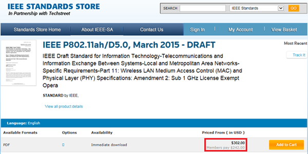

其目标应用场景包括传感器和智能抄表,传感器和智能抄表回传链路,WiFi覆盖扩展。目前IEEE 802.11ah草案已经可以下载,只是需要花费302.00美金,如下图。

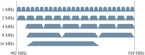

与5GHz频段类似,1GHz以下频谱中,可用频段因国家而异。因此,802.11ah根据不同国家的实际情况定义了不同的频率范围,包括美国,韩国,中国,欧洲,日本与新加坡。以美国为例,频率范围是902-928MHz,共28MHz频谱资源,1MHz信道带宽情况下具有26个可用信道。为了达到更高的吞吐量,802.11ah保留了802.11n,802.11ac中的信道绑定方法,即多个相邻信道组成更宽的信道带宽。由此,2MHz信道带宽就是由2个相邻的1MHz信道组成,4MHz就是由相邻的4个信道组成,以此类推。对于802.11ah,美国最大能够支持16MHz信道带宽。下图给出了美国的802.11ah信道组成。

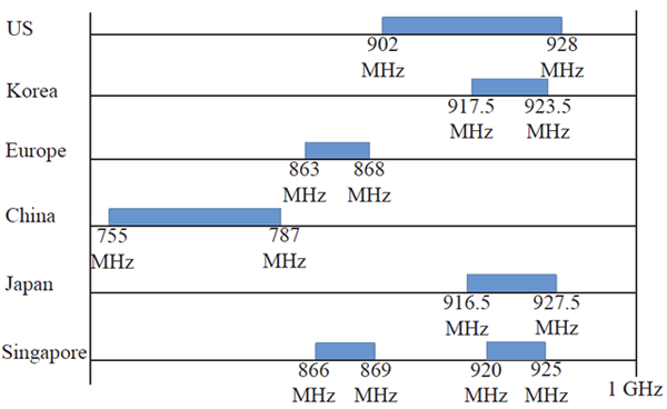

不同国家的可用802.11ah频谱如下图所示。可以看到韩国的可用频率为917.5-923.5MHz,0.5MHz的频率偏移是为了减少可能的干扰;欧洲的可用频率范围为863-868MHz;中国的可用频率范围为755-787MHz(有待考证);日本的可用频率范围为916.5-927.5MHz;新加坡的可用频率由两段不连续的频谱组成。从这张图中也足以看出频谱资源是何等珍贵。
