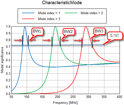

用MS参数可以定义模式的辐射带宽BWn,即在频带范围内,辐射能量大于等于谐振点的辐射能量一半的频率范围。
(2.7-1)
(2.7-2)
上式fU 和fL 即为MS值为0.707时的两个频点,fres为当前模式的谐振频点,由(2.7-2)式就可以算出其带宽,同样,各个模式的工作带宽也可以在特征角(CA)随频率变化的曲线中读出,不难得到当各个模式的MS值=0.707时,对应的λn=1和λn=-1,CA=135度和CA=225度。

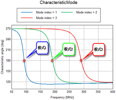

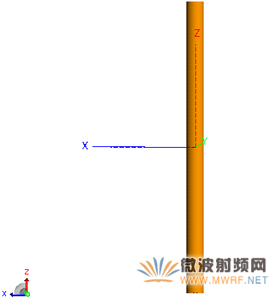

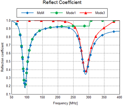

A、偶极子线天线特征模分析

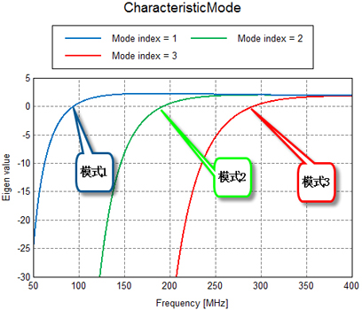

例1中采用的偶极子天线振子总长度为1.5米,扫频范围为50MHz ~ 400MHz,采样201个频点。
图1、偶极子天线几何模型
图2-1、前三种模式特征值(λn)随频率的变化曲线
图2-2、前三种模式特征角(CA)随频率的变化曲线
图2-3、前三种模式MS随频率的变化曲线以及带宽
图3、反射系数随频率的变化曲线(蓝色曲线天线端口的总反射系数vs. 绿色曲线模式1反射系数vs. 红色曲线模式3反射系数)

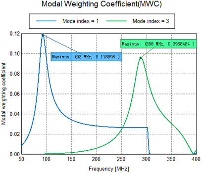

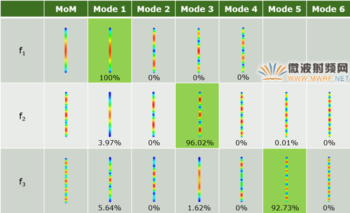

图4-1、模式加权系数随频率的变化曲线(蓝色曲线为模式1 vs. 绿色曲线为模式2)

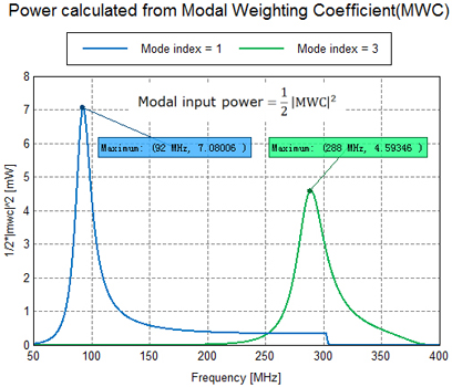

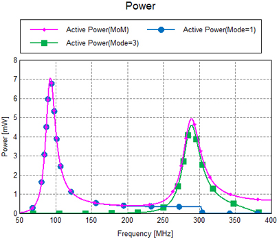

图4-2、端口添加激励后的有源功率(紫色曲线天线总有源功率vs. 蓝色曲线为模式1有源功率vs.绿色曲线为模式3有源功率)
图4-3、端口添加激励后的有源功率(蓝色曲线为模式1有源功率vs.绿色曲线为模式3有源功率),均采用公式计算得到,与图4-2所示的结果吻合

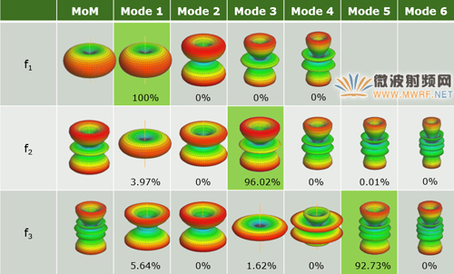

图5-1、前六种模式的振子电流分布
图5-2、前六种模式的3D方向图

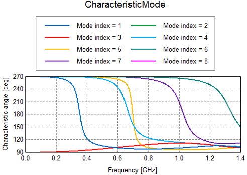

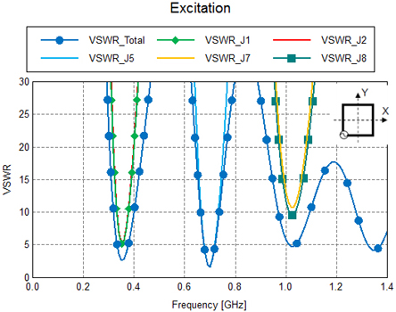

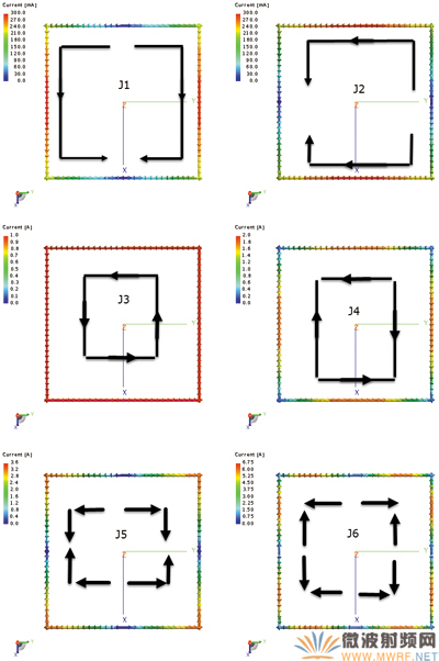

B、矩形环天线特征模分析
例2中采用的矩形环形天线边长为0.229米,扫频范围为100MHz ~ 1400MHz,采样131个频点。

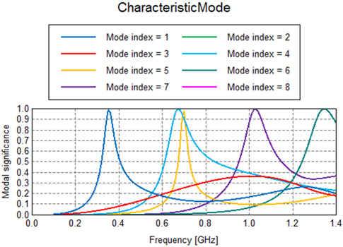

图6、前八种模式特征角(CA)随频率的变化曲线
图7、100MHz时前六种模式的电流分布
图8、前八种模式MS随频率的变化曲线

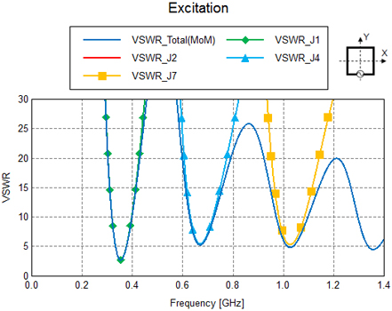

图9、在方形环天线棱边起始点馈电时其端口VSWR与不同模式VSWR随频率的对比曲线
图10、在方形环天线棱边中点位置馈电时其端口VSWR与不同模式VSWR随频率变化的对比曲线

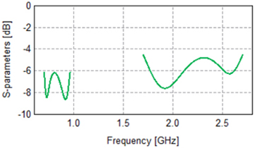

例3中采用的PCB尺寸[11]为130mm X 70mm,如图11左图所示。该例子[12]关注与馈电位置的改变的确定以及天线之间的隔离度。图11的右图图片可以看出该PCB板可以工作在两个频段,考虑到在低频段可选择的模式少,优化隔离度比较困难,工作频率采用700~960MHz。
图11、所采用的PCB几何模型(左图)与S11曲线(右图)

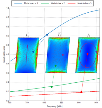

图12、前三种模式MS曲线与特征电流云图
由图12可以看出:Mode #1 和#2 电流分布沿着PCB宽边和窄边;mode #3 电流沿着PCB四周环形,Mode 1 和2 非常适合MIMO的分集策略,Mode #3 MS值很低,因此在此频段很难激励。

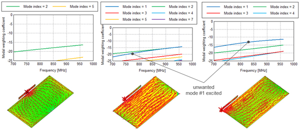

图14、短边馈电不同位置的电流分布与模式加权系数MWC

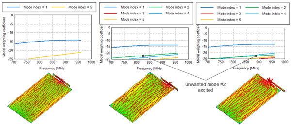

从图14可以看出:天线支节位于短边时,非常容易激励出mode #1,馈电点位置最好位于中间,在此频段只有mode #1 和mode  #5,  且mode #1 较mode #5大7 dB,期望!
图15、宽边馈电不同位置时电流分布与模式加权系数MWC
从图15可以看出:天线支节位于宽边时,非常容易激励出mode #2,馈电点位置最好位于中间,在此频段只有mode #2和mode  #5,  且mode #2较mode #5大7 dB,期望!,其他馈电方式,会激励出更多模式,造成隔离度变差。

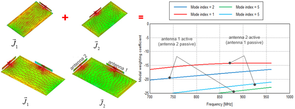

图16、不同激励组合激发出不同的模式
从图16可以看出:当天线1工作,存在模式1和模式5,天线2工作时,存在模式2和模式5,但由于模式5的MS值很小,所以有很好的隔离度。

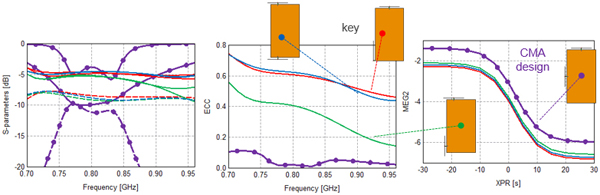

图17、不同馈电方式下MIMO性能比较
(CMA设计结果vs. 三种扫参优化得到的结果)
从图17可以看出:天线1,没有覆盖整个频段,但是天线2在整个频段匹配好,并且两个天线之间最好隔离度;具有最好的ECC 性能(<0.1) 和>0.5 dB 的MEG;天线1和天线2分别激励了不同的模式。
