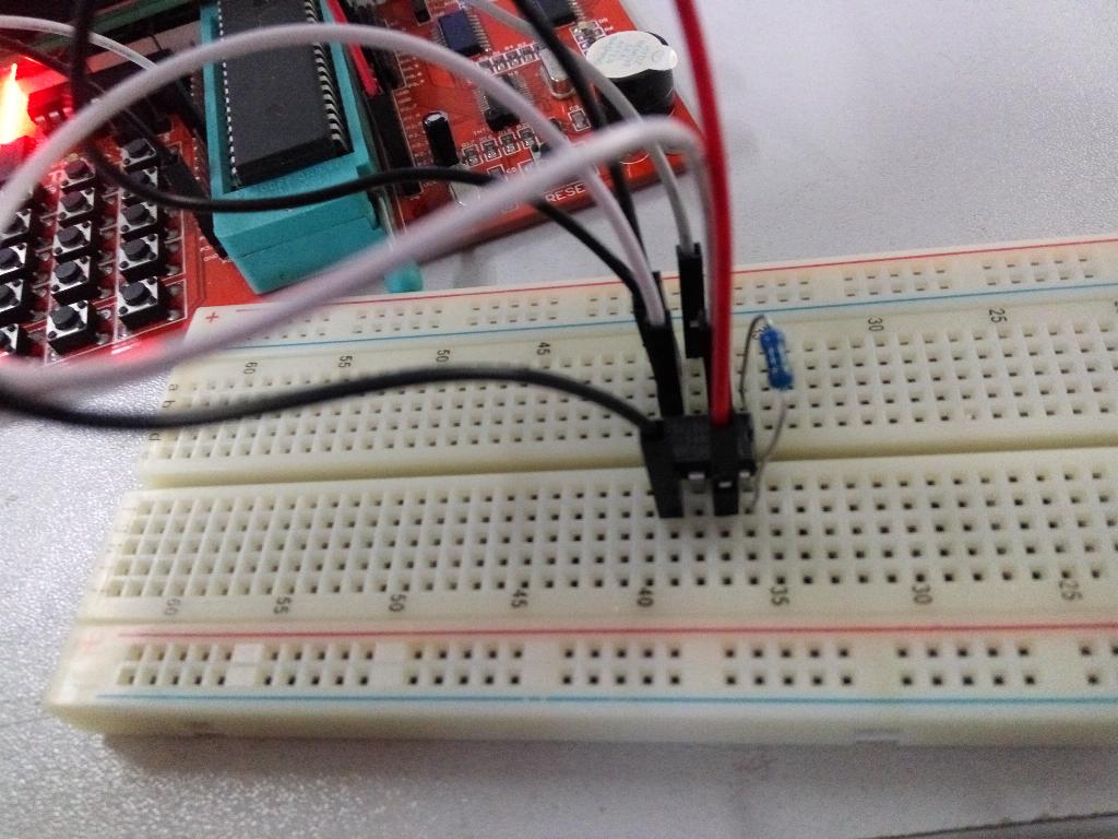

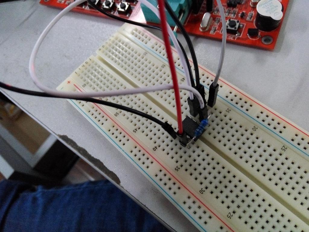

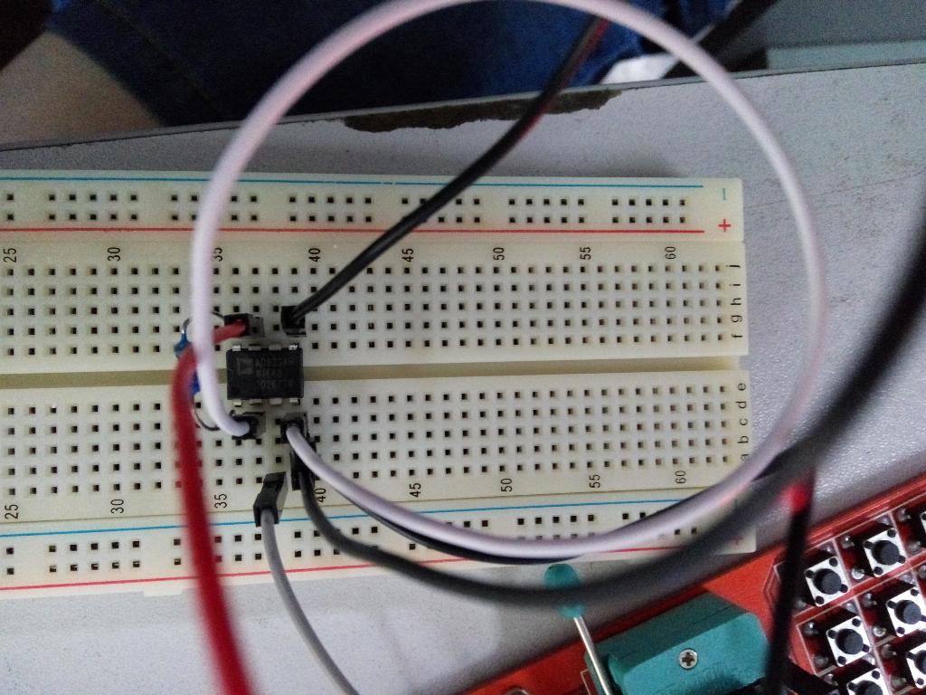

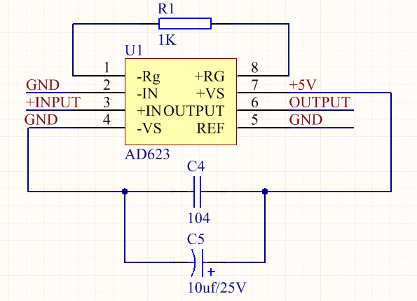

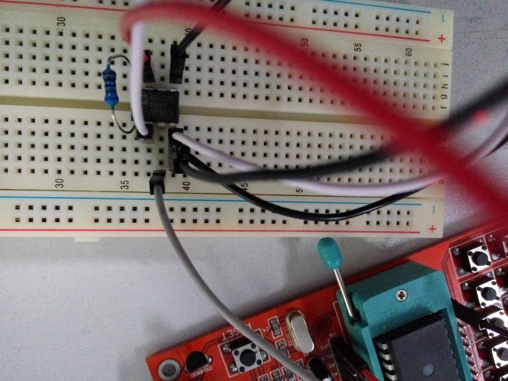

AD623放大信号不正常,输出电压(OUTPUT端)是输入电压的(+INPUT)的3倍多,下面是原理图和实物图,哪位朋友知道是什么原因?是我接的

输入0.71V输出2.53V;输入0.87V输出2.84V;输入0.97V输出3.05V;输入1.26V输出3.61V

你好,如果输入是40mV输出就是4.04V吗?要是这样的话,那为什么实际输入0.71V输出才2.53V啊?按说输入0.71V时输出值应该比输入40mV时的输出值大啊
