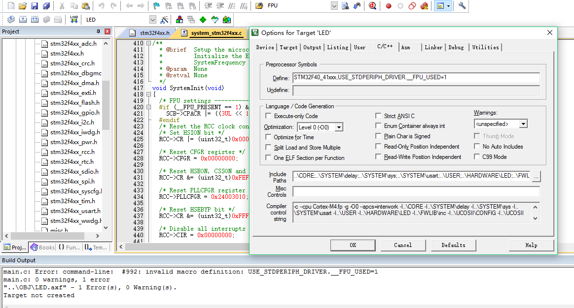

按照原子的UCOS手册移植到最后,当开启FPU,在Op
ti
ons>>c/c++中添加__FPU_USED=1是有错误出现。错误是无效的定义。

楼主估计是把__FPU_USED=1这个宏定义前面的逗号打成了句号!
