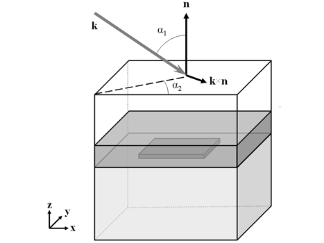

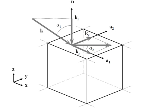

场景
首先,让我们来考虑代表周期性重复晶胞的自由空间平行六面体,平面波沿一个角度入射到其上,如下图所示。
图、平面波经过周期性重复晶胞的图示
入射波矢k在全局坐标系中有三个分量,其大小分别是:kx,ky,和kz。该问题可通过在域侧面使用周期性边界条件,并在顶部和底部使用端口边界条件来模拟。该问题设定最复杂的地方是定义入射波和出射波的方向和偏振。
定义波方向
虽然COMSOL软件非常灵活,支持对基矢坐标系的任意定义,但在本博客中,我们将选定一个坐标系并始终使用它。入射光的方向由两个角度定义,α1和α2;以及两个矢量,n为模拟空间中向外指向的法向,a1为入射面的一个矢量。我们这里所选择的约定将a1与全局x轴对齐,将n与全局z轴对齐。因此,入射波的波矢与全局z轴之间的夹角为α1,即入射仰角,其中-π/2,α1,意味着垂直入射。入射波矢和全局x轴之间的夹角为入射方位角α2,位于范围-π/2之内。由该定义,α1和α2的正值表示波沿着x轴和y轴正向传播。

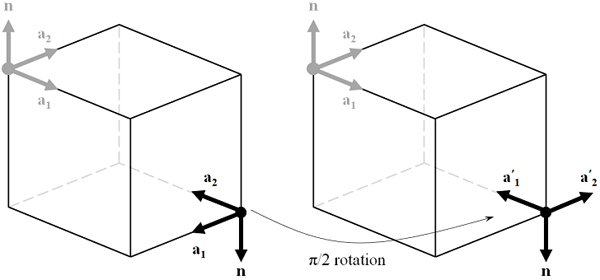

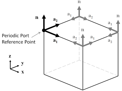

如要使用入射方向的上述定义,我们需要指定a1矢量。这可以通过选定一个周期性端口参考点来完成,它必须是入射端口的角点之一。软件使用从该点出发的面内边来定义两个矢量,a1和a2,且a1。在下图中,我们可以看到满足这一条件的四组a1和a2。因此,俯瞰z轴及平面时,入射面端口上的周期性端口参考点应为x-y平面左下角的点。通过选择此点,a1矢量变得与全局x轴对齐。
图、周期性重复晶胞上的周期性端口参考点图示
既然选择了周期性端口参考点而在入射面定义了a1和a2,那么模拟域中出射面的端口也必须定义。法向矢量n指向相反的方向,因此必须调整所选择的周期性端口参考点。四个角点都无法提供与入射面矢量对齐的a1和a2,因此我们必须选择这四个点之一,并调整α1和α2的定义。通过在出射面选择与入射面所选定点完全相反的周期性端口参考点,并将π/2旋转α2,a1的方向被旋转到a1,指向与入射面a1相反的方向。由于这种旋转,模拟域中出射面的α1和α2的正负号发生了转换。
图、周期性重复晶胞中出射面的周期性端口参考点图示

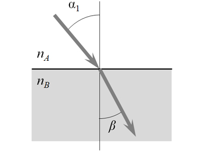

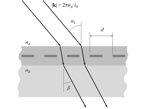

下一步,考虑一个代表介电半空间的模拟域,在入射和出射端口面之间存在折射率差异,这会使波方向发生改变,如下图所示。根据斯涅耳定律,我们知道折射角为β。这使我们可以计算出射端口处的波矢方向。此外,请注意,即使有额外的介电层夹在两个半空间之间,这种关系也仍然成立。
图、斯涅耳定律图示
总结一下,要定义通过一个晶胞的平面波方向,我们首先需要选择两个点,即周期性端口参考点,它们在入射面和出射面的位置完全相反。这些点定义了矢量a1和a2。因此,入射面的α1和α2可以相对于全局坐标系定义。在出射面上,方向角变为:α1,out和α2,out。

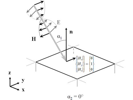

定义偏振
入射平面波的偏振可以是二者之一,即电场或磁场与x-y平面平行。所有其他偏振,例如圆形或椭圆形,都可以由这二者的线性组合建立。下图显示了α2,且磁场与x-y平面平行的情况。当α2时,全局坐标系中的入射和出射端口的磁场大小是(0,1,0)。由于光束旋转使α2,磁场大小变为sin(α2)。对于正交偏振,可以用类似方法定义入射面的电场大小。在出射端口,x-y平面中的场分量可以用相同的方式定义。
图、周期性重复晶胞中磁场与x-y平面相平行的偏振图示
到目前为止,我们已经看到了如何定义传播经过介电界面周围晶胞的平面波的方向与偏振。对这类问题,您可以看到案例库中Fresnel方程模型的结果与解析解一致。

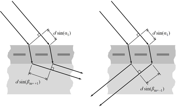

接下来,让我们来检查一下把周期性结构引入模拟域之后会发生什么变化。考虑一个入射到下图周期性结构中、且α1,的平面波。如果波长相对光栅间距足够短,就可能会存在一个或多个衍射级。要理解这些衍射级,我们必须观察由矢量n和k所定义的平面,以及由矢量n和k所定义的平面。
图、平面波衍射图示
首先,沿着由n和k所定义平面的法向观察,我们能看到零阶透射传输模式的存在,其方向如前所述按照斯涅尔定律定义。零阶反射分量也存在。结构中也可能存在一些光的吸收,不过未在图片中显示。下图仅显示了零阶透射传输模式。间距d是由矢量n和k所定义平面中的周期性。
图、零阶透射传输模式图示
对于足够短的波长,也可以有更高阶的衍射模式。当m时,下图显示了这些情况。
图、短波长的更高阶衍射模式图示
这些模式存在的条件是:mλ0
for:m…
其中m时的情况可以简化为斯涅耳定律。当βm≠0时,如果光程差等于真空中波长的整数倍,则发生相长干涉,m阶衍射光束的衍射角为βm。注意,正负m阶的个数无需相同。

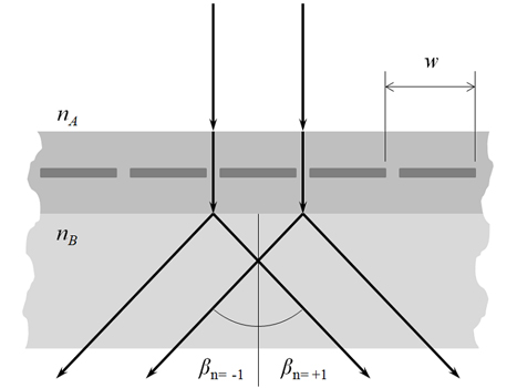

下一步,我们沿着由矢量n和k所定义的平面观察。也就是说,我们将视角绕z轴旋转,直到入射波矢看上去沿表面的法向。进入此平面的衍射标注为n阶光束。注意该平面上的周期性间距w不同,且正负n阶的个数总是相同。
图、沿矢量n和k所定义平面的衍射

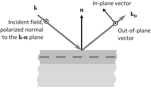

最后,我们必须考虑在波发生衍射后,其偏振可能会经历旋转。因此,每个衍射级包含两个正交偏振,面内矢量和面外矢量分量。观察由n和衍射波矢kD所定义的平面,衍射场可以有两个分量。面外矢量分量是指偏振方向在衍射面外(由n和k)所定义的平面)的衍射光束,面内矢量分量则为正交偏振。因此,如果面内矢量分量在特定衍射级非零,则意味着入射波在衍射时经历了偏振的旋转。对于n阶模式,类似定义仍然适用。
图、衍射波的面内矢量和面外矢量图示

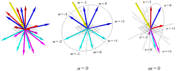

考虑介电基底上的周期性结构。光束以α1入射时,就会有更高的衍射级,对所有衍射级的可视化会变得非常复杂。在下图中,入射平面波的方向用黄色矢量显示。n衍射级在正z方向的衍射用蓝色箭头显示,负z方向的衍射用青绿色箭头显示。n阶模式的正向衍射显示为红色,负向衍射显示为紫红色。衍射可以在这些方向的每个方向上发生,衍射波的偏振方向可以在衍射面内,也可以垂直于衍射面。衍射面本身可以显示为一个圆弧。注意,在n模式下衍射面在正z和负z方向不同。
图、对介电基底上所有衍射级的可视化
