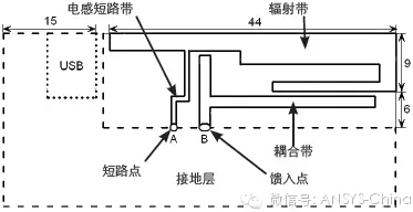

▲上图:几何结构图所示的是器件PCB上建议的耦合馈入印刷天线设计的位置。下图:天线金属图案的尺寸(单位:mm)。辐射带位于顶部边缘。薄电感短路带沿着辐射带的左侧延伸。T形耦合电容带位于右侧辐射带的下方。

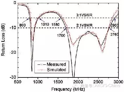

▲在多频带信号和宽频带信号的频率范围内,测得的反射损耗值(单位:dB)与采用ANSYS HFSS预测的反射损耗值的对比。虚线表示电压驻波比(VSWR)的等效值,用于表现指示频率上的阻抗匹配度。

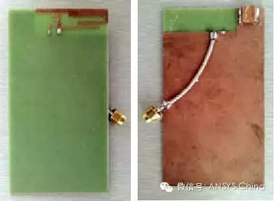

▲制成的内置平面印刷天线的前视图(左)和后视图(右)

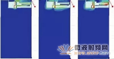

▲频率为900MHz(左)、1,900MHz(中)和2,600MHz(右)的建议天线设计的金属部分表面电流密度等值线图。颜色代表电流密度,红色为最强。

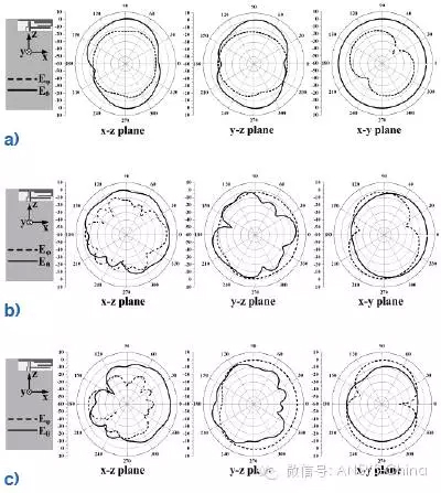

▲在频率为(a) 900 MHz、(b) 1,900 MHz和(c) 2,600 MHz时,测得的建议天线的辐射图
该团队使用仿真技术研究了各种天线设计。他们改变辐射、耦合和电感短路带的长度和宽度,以及短路和馈入引脚的位置。为了进行HFSS仿真而修改尺寸会带来散射参数(S参数)的显著改变,尤其是反射损耗(S11)。反射损耗可以用于判断天线在不同频率下的性能。为了改善824MHz到2,500MHz频率范围内的反射损耗值,该团队优化了尺寸。
判断天线性能的其它方法还有电流分布法、远场方向法、增益和天线效率法。该团队仿真了天线在900MHz、1,900MHz和2,600MHz频率下的电流分布和远场方向图。辐射带和短路带上强大的表面电流分配说明这些走线是支持天线在较低频率频带下工作的主要原因。长耦合带控制着1,900MHz下的谐振模态,而短耦合带控制着2.600MHz下的谐振模态。各向垂直极化的平滑变化说明天线覆盖良好。

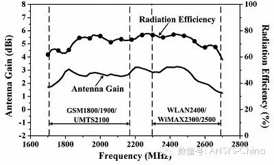

在较低频率下,辐射频率曾发生过50%到64%的变化,在较高频率下,曾发生过62%到77%的变化,而天线效率只要大于45%就足以满足移动电话的实际应用需求。
最后经过优化的设计需要15mm x 45mm的适中PCB面积(不含顶部或底部的接地面)。该天线设计由辐射带、电感短路带和耦合带组成。辐射带最长,位于PCB接地面外的顶部边缘。电感短路带仅为0.5mm宽,通过PCB上的孔让系统短接到地。耦合带位于辐射带和电感短路带之间。耦合带可为辐射带和电感短路带提供激励电压。辐射带和电感短路带一起提供低频段的GSM谐振。耦合带有两个分支,可生成1,710到2,690MHz的较宽的高频带。

为确认HFSS仿真结果,团队使用矢量网络分析仪(VNA)和消声室测试了该天线。由于天线印刷在PCB上,团队使用50欧姆的同轴馈入信号在天线馈入点上激励天线。为仿真真实情况,测试中也使用了1mm厚的塑料外壳,外壳和PCB之间的间距为1mm,再现了手机的构造。仿真得到的反射损耗值与通过物理实验得到的实际反射损耗值非常吻合。

▲测得的建议天线的辐射效率和天线增益:(a) GSM 850/900 MHz频段;(b) GSM 1,800/1,900 MHz/UMTS 2,100 MHz和WLAN 2,400 MHz/WiMAX 2,300/2,500 MHz频段
