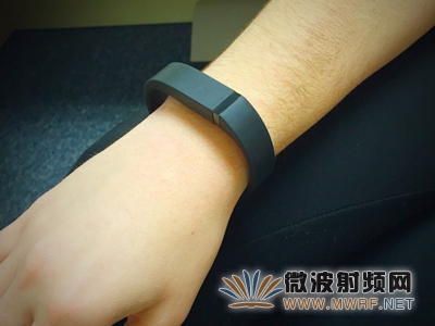

图1、健身追踪器是一种较常见的可穿戴技术应用,设计目的在于监控您全天的体育锻炼情况。

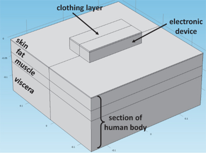

在下方的模型中可以看到,人体分为四层:皮肤、脂肪、肌肉与内脏。模型还包括一个141 mm * 83 mm * 25 mm 的电子设备,设备内包括电路板、线材、电池、外壳及滞留空气。由于存在导电零件,使用热传导方程模拟了该设备。
图2、基本模型几何,包括电子设备、部分人体以及衣物层。图片由J. F. Hansen 提供,取自他在COMSOL 用户年会格勒诺布尔站2015 提交的研究论文。

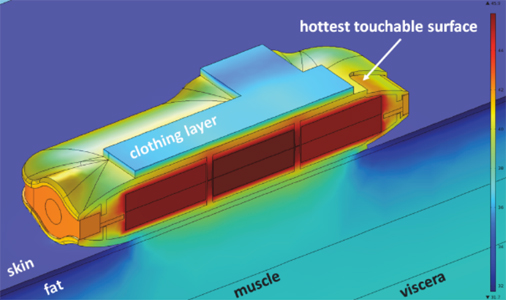

团队从研究结果中发现,休息状态人体必需的核心体温是36.7 °C,皮肤温度是31.7 °C,环境温度为26 °C。在保证电子设备安全的情况下,它最高能发出1.75 W 的热,以避免设备温度超过43 °C 的损伤阙值。该条件下人体皮肤的温度应为39.4 °C。研究人员还发现如果设备发出了2.75 W 的热,皮肤温度只会达到42.2 °C。但部分设备零件的温度将超过49°C,这是我们所不希望的,如果此时接触皮肤将可能造成危险。
图3、仿真结果为设备、皮肤、衣物及周围区域的温度曲线。图片由J. F. Hansen 提供,取自他在COMSOL 用户年会格勒诺布尔站2015 提交的研究论文。
