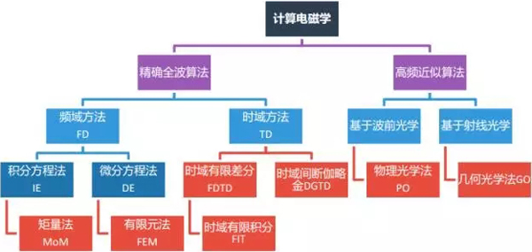

由于当今世界计算机的飞速发展,让计算电磁学这门学科也有了很大的发展,如图1所示,从大的方面来看,我们将计算电磁学分为精确的全波算法和高频近似算法,在每一类下面又分了很多种算法,结合到HFSS软件,通过ANSYS公司40余年来坚持不懈的研发和战略性的收购,到目前为止,HFSS有FEM、IE(MoM)、DGTD、PO、SBR+等算法,本文会针对每种算法和应用场景逐一介绍,相信你看完这篇文章应该对HFSS算法和应用场景会有更深的认识。

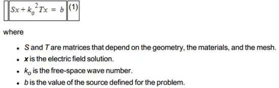

有限元算法(FEM

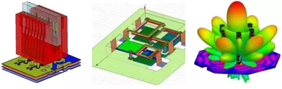

有限元算法是ANSYS HFSS的核心算法,已有二十多年的商用历史,也是目前业界最成熟稳定的三维电磁场求解器,有限元算法的优点是具有极好的结构适应性和材料适应性,充分考虑材料特性:趋肤效应、介质损耗、频变材料;是精确求解复杂材料复杂结构问题的最佳利器,有限元算法采用四面体网格,对仿真物体能够很好的进行还原。
FEM算法的支配方程见下图:
图2、FEM算法支配方程
HFSS有限元算法在网格划分方面能够支持自适应网格剖分、网格加密、曲线型网格,在求解时支持切向矢量基函数、混合阶基函数和直接法、迭代法、区域分解法的强大的矩阵求解技术。
在应用领域,HFSS主要针对复杂结构进行求解,尤其是对于一些内部问题的求解,比高速信号完整性分析,阵列天线设计,腔体问题及电磁兼容等应用场景,非常适合有限元算法求解。
图3、FEM算法应用场景
有限元算法结合ANSYS公司的HPC模块,ANSYS HFSS有限元算法可以进行电大尺寸物体的计算,大幅度提升仿真工程师的工作效率。针对宽带问题,FEM推出了宽带自适应网格剖分,大大提升了仿真精度。

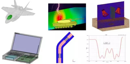

图3、FEM算法应用场景

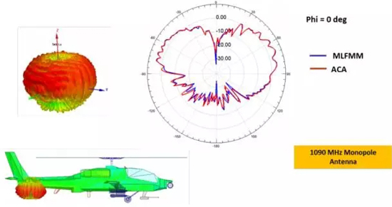

全波算法-

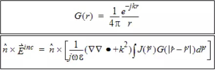

积分方程算法(IE
积分方程算法基于麦克斯维方程的积分形式,同时也基于格林函数,所以可自动满足辐射边界条件,对于简单模型及材料的辐射问题,具有很大的优势,但原始的积分方程法计算量太大,很难用于实际的数值计算中,针对此问题,HFSS 中的IE算法提供了两种加速算法,一种是ACA 加速,一种是MLFMM,分布针对不同的应用类型。ACA 方法基于数值层面的加速技术,具有更好的普适性,但效率相比MLFMM 稍差,MLFMM 算法基于网格层面的加速,对金属材料,松散结构,具有更高的效率。
IE算法的支配方程见下图:
图4、IE算法支配方程
IE算法是三维矩量法积分方程技术,支持三角形网格剖分。IE算法不需要像FEM算法一样定义辐射边界条件,在HFSS中主要用于高效求解电大尺寸、开放结构问题。与HFSS FEM算法一样,支持自适应网格技术,也可以高精度、高效率解决客户问题,同时支持将FEM的场源链接到IE中进行求解。HFSS-IE算法对金属结构具有很高的适应性,其主要应用领域天线设计、天线布局、RCS、EMI/EMC仿真等方向。

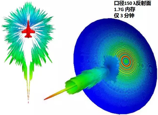

高频近似算法-PO
算法
FEM算法和IE算法是精确的全波算法,在超大电尺寸问题上,使用精确全波算法会造成效率的降低。针对超大电尺寸问题,ANSYS推出PO(物理光学法)算法,PO 算法属于高频算法,非常适合求解此类问题,在适合其求解的问题中,具有非常好的效率优势。
PO算法主要原理为射线照射区域产生感应电流,而且在阴影区域设置为零电流,不考虑射线追迹或多次反射,以入射波作为激励源,将平面波或链接FEM(IE)的场数据作为馈源。但由于不考虑射线的多次反射和绕射等现象,一般针对物理尺寸超大,结构均匀的物体电磁场计算,在满足精度的要求,相比全波算法效率明显提高。比如大平台上的天线布局,大型反射面天线等等。
图6、HFSS-PO天线布局仿真

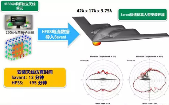

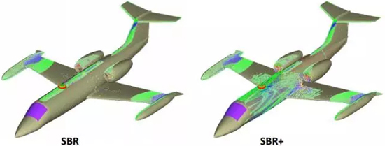

高频近似算法-SBR+
算法
PO算法可以解决超大电尺寸问题的计算,但由于未考虑到多次反射等物理物体,主要用于结构均匀物理的电磁场计算。针对复杂结构且超大电尺寸问题,ANSYS通过收购Delcross公司(Savant软件)引入了SBR+算法,SBR+是在SBR算法(天线发射出射线,在表面“绘制”PO电流)的基础上考虑了爬行波射线(沿着表面追迹射线)、物理绕射理论PTD(修正边缘处的PO电流)、一致性绕射理论UTD(沿着边缘发射衍射射线,绘制阴影区域的电流),因此SBR+算法是高频射线方法,具有非常高效的速度,同时具有非常好的精度,在大型平台的天线布局中效果非常好。
图7、SBR与SBR+算法对比
SBR+支持从FEM、IE中导入远场辐射方向图或者电流源,也支持导入相应的测试数据,SBR+算法主要用于天线安装分析,支持多核、GPU等并行求解方式并且大多数任务可在低于8 GB内存下完成。

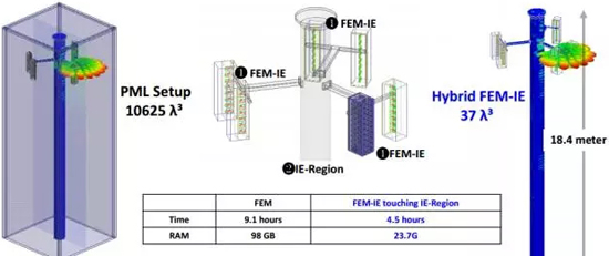

混合算法(FEBI
,IE-Region
,PO-Region
,SBR+ Region
前面对频率内的各种算法做了介绍并说明了各种算法应用的场景,很多时候碰到的工程问题既包括复杂结构物理也包括超大尺寸物理,如新能源汽车上的天线布局问题,对仿真而言,最好的精度是用全波算法求解,最快的速度是采用近似算求解,针对该问题,ANSYS公司将FEM算法、IE 算法、PO 算法、SBR+算法等融合起来,推出混合算法。在一个应用案例中,采用不同算法的优点而回避不同算法的缺点,可极大限度的提高算法的效率,以及成为频域内解决大型复杂问题的必备算法。
HFSS中FEM与IE可以通过IE Region与FEBI边界进行混合求解,FEM与PO、SBR+算法可以通过添加PO Region及SBR+ Region进行混合,混合算法的使用扩大了HFSS的使用范围。
图9、FEM与IE混合求解与FEM对比

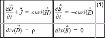

HFSS时域求解是基于间断伽略金法(discontinuous Galerkin method, DGTD)的三维全波电磁场仿真求解器,采用基于四面体有限元技术,能得到和HFSS频域求解器一样的自适应网格剖分精度,该技术使得HFSS的求精精度成为电磁场行业标准。这项技术完善了HFSS的频域求解器技术,帮助工程师对更加深入详细了解其所设计器件的电磁性能。
Transient算法支配方程见下图:
图10、Transient算法支配方程

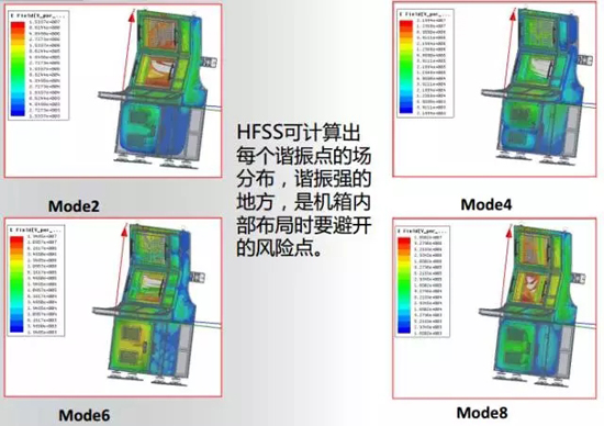

谐振分析-Eigenmode
算法
谐振特性是每个结构都存在固有的电磁谐振,谐振的模式、频率和品质因子,与其结构尺寸相关,这些谐振既可能是干扰源的放大器,也可能是敏感电路的噪声接收器。谐振会导致信号完整性、电源完整性和电磁兼容问题,因而了解谐振对加强设计可靠性很有帮助。
Eigenmode算法支配方程见下图:
图12、Eigenmode算法支配方程
在HFSS中,使用eigenmode算法可计算三维结构谐振模式,并可呈现图形化空间的谐振电压波动,分析结构的固有谐振特性。依据谐振分析的结果,指导机箱内设备布局和PCB层叠布局,改善电磁兼容特性。
图13、Eigenmode算法应用场景

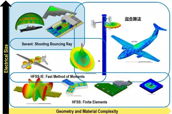

总结
HFSS里面有各种不同的算法,有全波算法、近似算法以及时域算法,工程师可以格局需要选择不同算法(最高的精度和最高的效率)。首先针对频域算法,使用范围见图14,通常FEM算法和IE算法非常适合于中小尺寸问题,对大型问题,FEM/IE运行时间/内存需求非常巨大;PO方法适合解决超大电尺寸问题,但对问题复杂度有限制,通常通常不能提供客户所期望的精度,但对于均匀物体是一个很好的选择;SBR+算法适合解决超大电尺寸问题,对复杂结构也能够提供很好的精度和速度;针对既有电小尺寸复杂结构计算问题,又有电大尺寸布局计算问题,混合算法是一个很好的选择。Transient算法适合解决与时间相关的电磁场问题,如ESD、TDR等;Eigenmode算法专门针对谐振仿真。
图14、HFSS 频域算法选择
