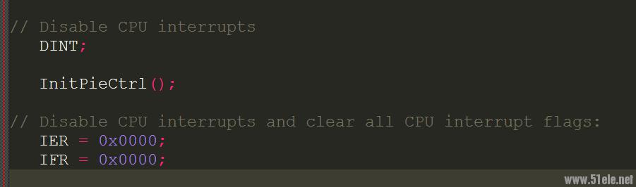

Dear 大神们,
我现在怀疑定时模块中断有被其它中断打断,想在进入定时器处理后关闭所有hwi中断
请问下有相应的方法或者API吗?

您好,请问您使用的是,SYSBIOS的工程吗,直接调用HWI_disable()就可以了;如果是裸机demo,请您参考。
