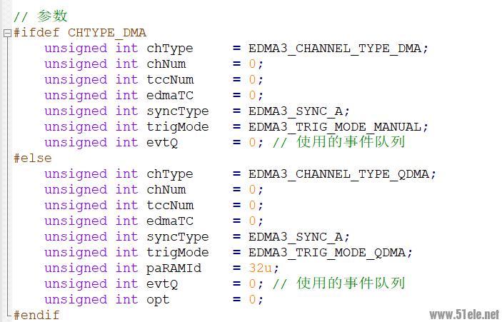

各位朋友,我使用C6655的定时器触发EDMA传输,为何总是进入传输错误中断,而且从没进入传输完成中断,请问主要问题在哪里?我反复检查了源地址和目的地址、参数配置,是没有问题的。是不是DSPC6655的EDMA在调试状态的时候总是会发生事件丢失

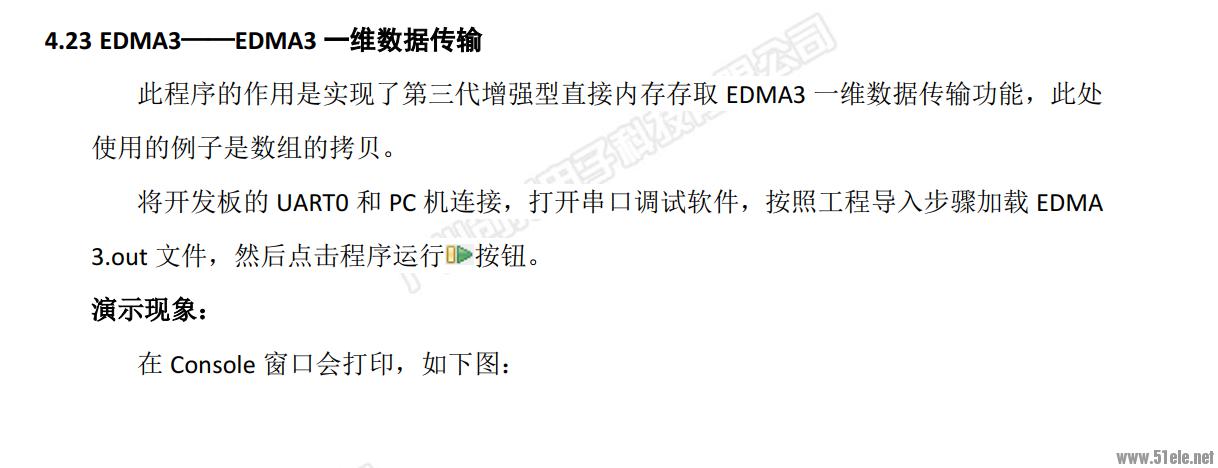

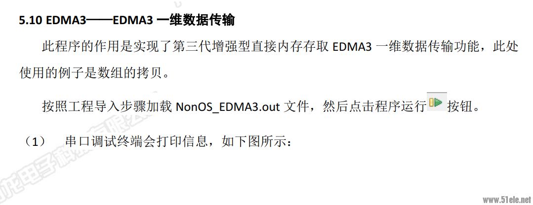

您好,请参照我们的SYSBIOS
的,和裸机的例程
此例程是进行一维数组的传输。对于裸机的例程而言,确认通道
是否一致,我们默认是用作通道0,如果做为输出的为修改通道口是没影响的,如果将EDMA3做为输入的话,需要修改底层的一些东西。

我现在仿照例程自己写的定时器触发EDMA,我把通道号改为了定时器对应的同步事件号,触发模式改为了事件触发,另外PaRam参数也改了,为什么总是丢失事件,我检查过了地址没错,参数配置也没错,之前我写6748的EDMA传输也是这么改的,是没有问题,但是6655的话是需要修改一些底层的东西吗?
