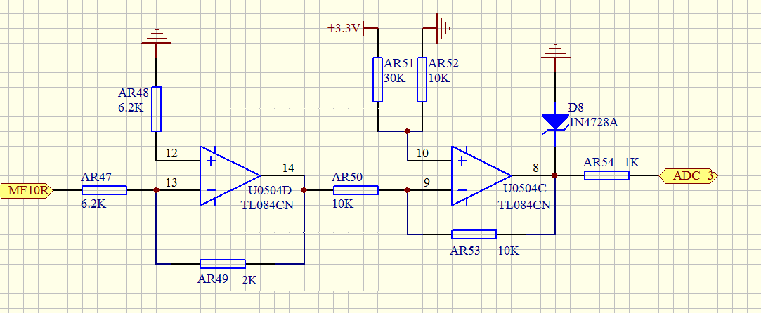

这个模电该怎么分析?

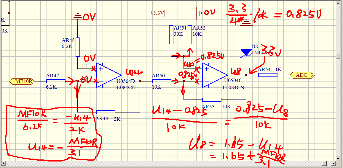

刘丽艳
2019-8-26 10:12:29
不知道分析的对吗望采纳?
不知道分析的对吗望采纳?
举报
张晶
2019-8-26 10:18:06
好像对。
你只要画出来电流回路,思路先就对了。
好像对。
你只要画出来电流回路,思路先就对了。
