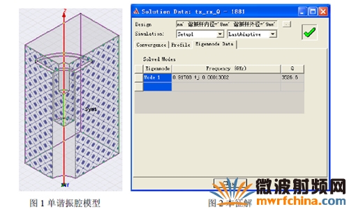

(1)单腔Q傎,本征频率f0的仿真,利用对称性使被求解的问题最小化。

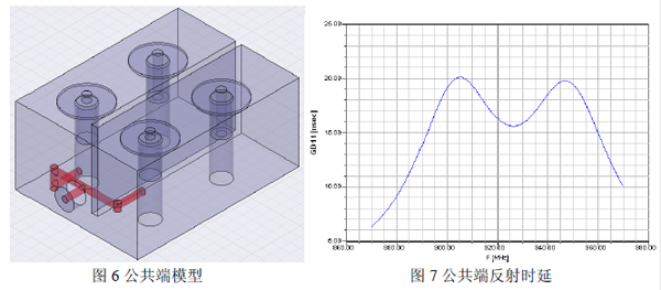

(3)公共端反射时延仿真

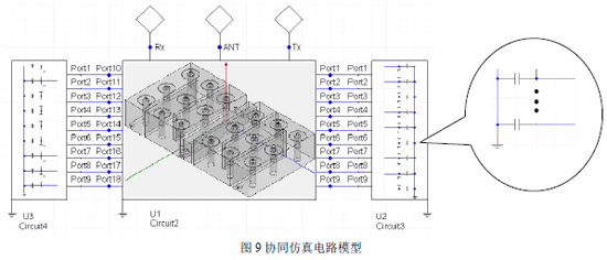

(5)在HFSS中各个部件级联在一起,然后导入Designe电路模块中,如下图。
图中λ/4传输线用于修正腔间耦合用:
式中:
为外部Q值,g1为切比雪夫低通滤波器归一原型的元件值,为相对带宽。

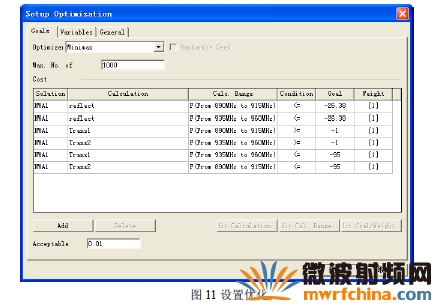

(6)优化设置
a.设置变量
击Design properties 就会弹出如下图的对话框,设置变量:
b.设置优化
右击Optimetrics 添加Optimization

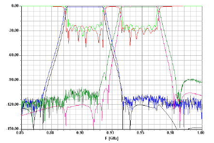

经优化,得到很满意的结果,其频响曲线如下图:
查看优化变量耦合系数M,修改尺寸后继续优化,使起M值趋向零或达到可接受值。

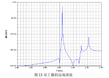

3.仿真与试验结果对比(实际调试时为了满足损耗将带宽扩宽)
4.结论
本文利用Ansoft Designe与Ansoft HFSS协同仿真成功地设计了上下行各为九阶的G网同轴腔体双工器,验证了Ansoft Designe与Ansoft HFSS协同仿真在微波器件设计应用领域的高效性。协同仿真中使用了手动网格剖分,对称面等功能与技巧,大大缩短仿真时间,提高仿真精度。
