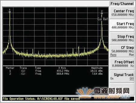

将MAX7044EVKIT的谐波滤波器去掉,同时将偏置电感更改为62nH (这个值与2pF至2.5pF的寄生电容产生谐振),可以在此评估板上验证3dB的差异。由L-C组成的谐振电路具有较宽的频带。因此,当功率放大器输出直接连接到50Ω负载时,不会大幅衰减868MHz处的谐波。图2所示为频谱分析仪在434MHz和868MHz频点的显示结果。868MHz分量比434MHz分量低3.5dB,这说明谐振电路衰减了0.5dB。
图2. MAX7044EVKIT的ISM发送器工作在434MHz时的频谱
