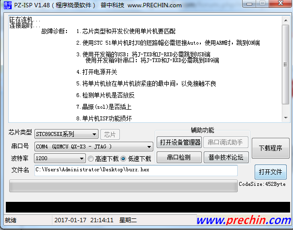

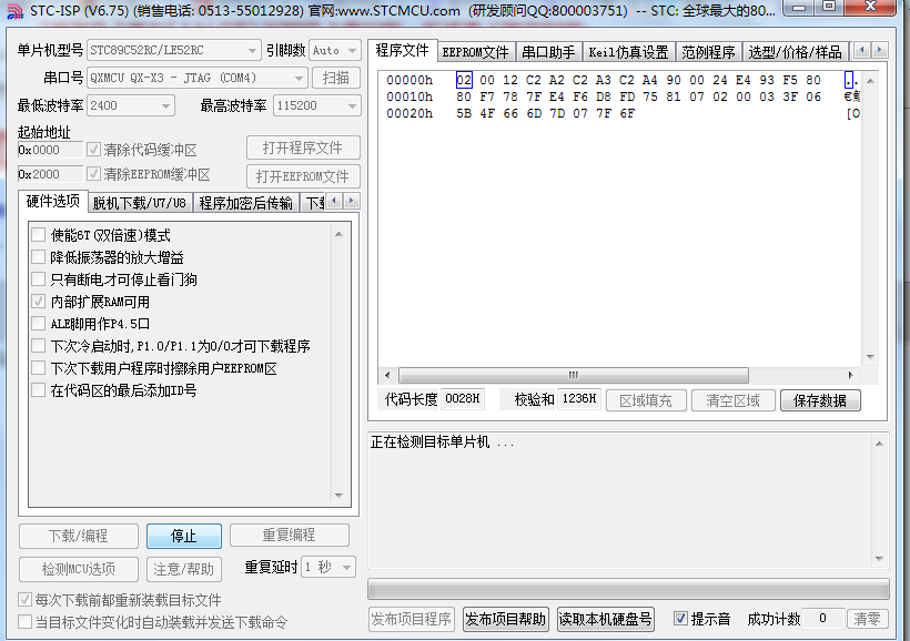

STC89C52RC,板子没有问题,程序下载不进去:普中的显示连接超时,STC-ISP下载一直显示正在检测目标单片机;
百度上有说ISP功能损坏的,而且说 出厂时弄好的,后面isp不行的话 就无法恢复的。现在怎么办?求解。帮一个学妹解决的啊

你的是普中的板子吧,用最新的PZ-ISP软件,然后芯片选择89C52NEW;看看,应该可以的。
