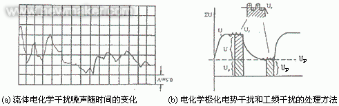

电化学极化电势干扰是由于电极感生电动势在两极极性不同而导致电解质在电极表面极化产生。虽然采用正负交变励磁磁场能显著减弱极化电势的数量级,但不能根本上完全消除极化电势干扰。其特性于流体介质的性质、电极材料性质、电极的外形尺寸形状有关,具有变化缓慢,数量级不大等特点,如图2所示流体电化学电势干扰及其解决方法。因此选择合适的电极材料(如碳化钨),设计最佳的电极形状的尺寸是减小极化电势的有效方法之一;另外采用正负两极性交变的矩形波励磁技术配合微处理器同步宽脉冲采样技术,到用微处理器运算功能前后两次采样值相减消除流量信号电势中的极化电势干扰。
图2 流体电化学级化电势干扰及其处理方法
