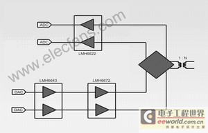

针对这种现状,本文介绍采用LMH6643满摆幅输出芯片、LMH6672线路驱动器及LMH6622低噪声运算放大器组合实现的方案,该方案具有能充分发挥ADSL基带数字信号处理器性能的优点。结构框图参见图1所示。

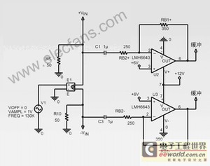

图中数字模拟转换器的输出端可采用在LMH6643芯片中的一对放大器作为差分缓冲放大器,提供LMH6643与LMH6672之间的低通滤波器的阻抗匹配、绝缘及驱动。图 2 的电路图显示所采用的SPICE模型。图中的反相缓冲放大器的电压增益定义为 -RB1+/RB2+和-RB1/RB2。

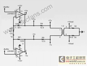

由于LMH6672芯片只需一个电源供电便可输出极高的驱动电流,而且失真率低,因此可以用作上行DSL线路驱动器。LMH6672芯片用作差分输出驱动器时,可以驱动50Ω负载,达到 16.8Vpp的摆幅,失真率只有-93dBc,可支持最高的上行功率,确保ADSL线路支持最高的传输率。图3是典型的线路驱动器电路图,图中的线路驱动器通过匝数比为1:2的变压器,可驱动100Ω的双绞线电缆。这个非反相驱动放大器的电压增益由公式(1)或(2)确定。
1 + 2×RF+/RG (1)
1 + 2×RF-/RG (2)
图中采用电容CG,将直流增益设定为1V/V。

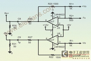

由于LMH6622的噪声及失真率较低,因此可用作下行链路的低噪声前置放大器。低噪声及低失真率这两个优点可确保接收通路具有很高的动态范围,以满足 ADSL标准有关线性度及噪声的严格规定。图4的LMH6622芯片可以实现反相加法放大器的功能,以便提供接收前置放大器通道增益,并消除驱动器的回波信号。为了消除接收通道上的驱动器回波信号的干扰,R1+必须设定为2×R2+,而 R1-也必须设定为 2×R2-。实际应用中,由于信号匹配并不理想,因此混合抑制约为12dB。在仿真时可以改变电阻值,以便测试出接收电路的真正性能。
