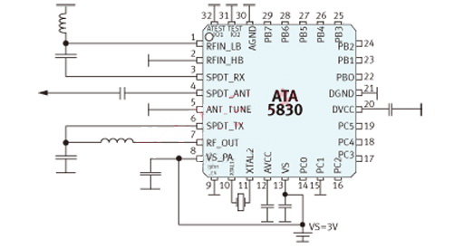

要在这两款爱特梅尔器件中执行大量的可配置内容,需先把所需配置信息存储在内置EEPROM上,器件上电后即将信息自动加载到器件中。这样一来,就能够实现自主(独立式)工作,以及对采用不同RF载波频带、调制方式和数据率的多个RF系统的输入信号做出轮询。独立式工作模式允许外部控制器在器件轮询、验证帧起始,以及核验发射器ID数据时进入睡眠状态。器件只有在检测到一个有效消息时才会唤醒控制器。这对减少车载应用的点火电路断开拔出(IOD)次数,以及延长手持式钥匙环应用的电池寿命至关重要。
上述两款器件还具有一些其它的优势,包括简化设计和降低BOM成本。例如,爱特梅尔ATA5830收发器在同一块硅芯片上集成了爱特梅尔嵌入式AVR(r)微控制器。该微控制器包含6KB的闪存和24KB的用户可访问固件ROM库,故仅采用一块单芯片就可以开发出整个应用。爱特梅尔ATA5830收发器和ATA5780接收器的集成度也十分高,所需外部元件极少。图1和图2中的应用电路显示了每款器件的标准实现方案。对于典型的应用,ATA5830收发器只需要10个外部元件,而ATA5780仅需6个外部元件。这两款器件都采用5 x 5mm、32脚QFN封装。
