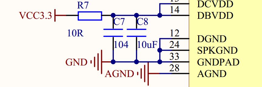

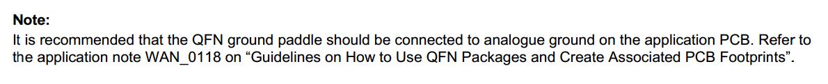

WM8978的官方手册上说PAD建议接模拟地,但是我在原子设计的板子上看到PAD都是和数字地接在一起的,就很迷了。

可以接模拟地 然后单点接地

我是接的模拟信号地,但是做出来的板子在读数据的时候有杂音,但是原子的接的数字地,播放效果很好,没有杂音,难道官方手册写错了?

分开接应该更好,估计你布线有问题

分开接是指?我的板子咔咔咔的响声很小,我把喇叭功放的功率模拟地、8978的信号模拟地以及数字地都分开了,频率这么低的板子除了接地需要想一想还有哪些地方需要考虑布线呢?
