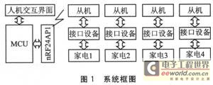

1 系统总体结构及工作原理
智能家居系统由主机、从机、接口设备及各家电设备组成,主从机都有一个无线收发芯片,通过主从机间无线数据的收发,实现一个小型的无线智能网络。芯片 nRF24AP1内部结构包含串行接口UART、时钟模块、ANT协议机和1 Mb/s的射频收发信机等4个模块。首先MCU通过串口对nRF24AP1进行信道参数配置,nRF24AP1执行配置任务,主机执行发送数据包指令,通过空中接口完成数据信息包的发送与接收;从机接收数据信息,由从MCU执行任务,从而实现控制家电的目的。图l为系统总体框图。

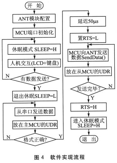

4 液晶模块接口与键盘接口设计
按键用于数据输入。本设计使用独立式按键,电路简单,每个按键接通一条输入数据线,这样按键工作不会影响其他I/O口。这里用3个按键举例,介绍电路使用查询方式。
按键1:“CHl”,输入信道“1”。
按键2:“CH2”,输入信道“2”。
按键3:“SEND”,发送数据。
LCD作为人机交互界面,通过按键输入显示选择的信道(CHl/CH2),通过按键输入信道数,执行打开信道函数ANT_OpenChannel()。如打开信道1,执行ANT_OpenChannel(1)。主机处于查询接收状态,主机寻找匹配信道的节点,然后建立连接,等待数据的传输。点“SEND” 按键,执行发送数据消息函数ANT_SendBroad-castData()发送数据。每次打开信道和发送数据消息成功都有LED指示。
当主机没有数据发送时,主机MCU置SLEEP为高,使主机进入休眠状态,进入省电模式,以达到省电节能的目的。图4为软件实现流程图。

4 液晶模块接口与键盘接口设计
按键1:“CHl”,输入信道“1”。
按键2:“CH2”,输入信道“2”。
按键3:“SEND”,发送数据。
