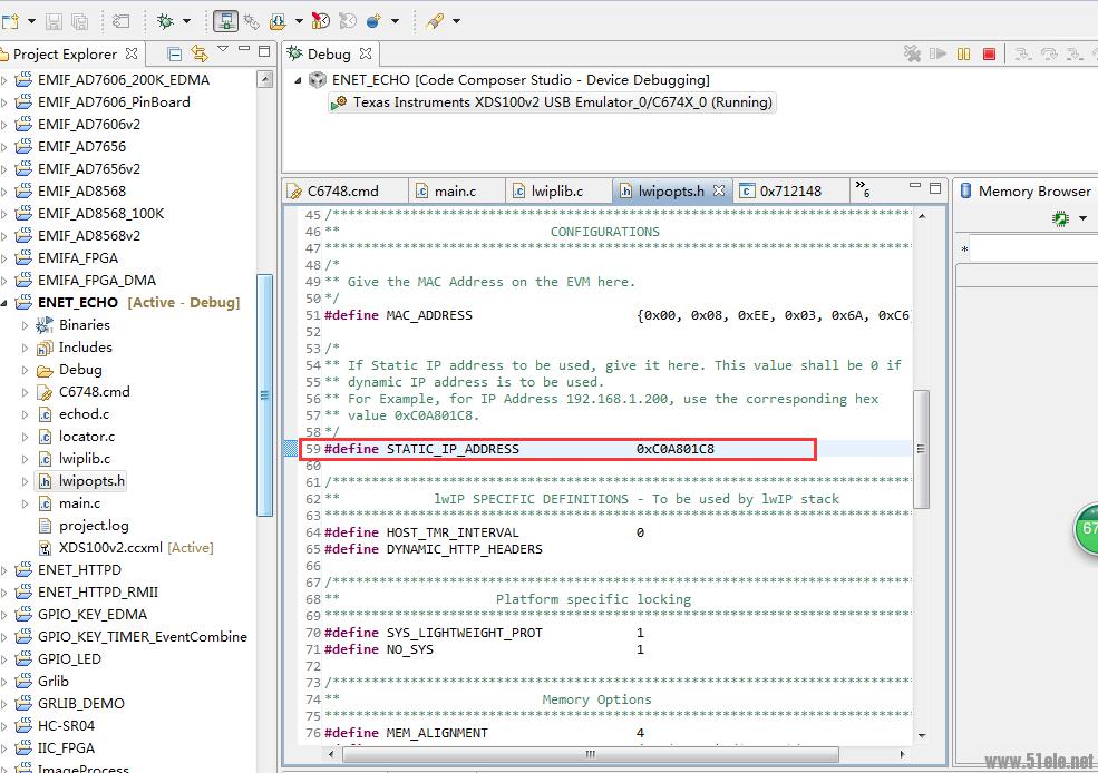

网络Socket通信IP地址全为0
使用创龙的ENET_ECHO例程,设置的静态后可以进行正常的网络通信,开机后输出如下内容: ============Test Start===========.
Welcome to StarterWare ENET_ECHO application.
TL6748-EVM IP Address Assigned :172.18.27.35
TCP Port is 2000.
Please run the client app to verify the 'send' and 'recv' action.
此时cmd文件中:     .stack        >  DDR2            /* 软件系统栈 */
为了加快程序运行速度,我将cmd文件中.stack放到SHDSPL2RAM区域:    .stack >  SHDSPL2RAM/* 软件系统栈 */
再次运行程序,输出结果为:
TL6748-EVM IP Address Assigned :0.0.0.0
TCP Port is 2000.
IP地址全为0了。
在此求助一下怎么解决?多谢。

再补充一下 将cmd中原来的
.text:_c_int00        >  DDR2                  /* 可执行代码 C 程序入口点*/
.text                        >  DDR2                  /* 可执行代码 */
改为
.text:_c_int00        >  0x11810000                  /* 可执行代码 C 程序入口点*/
.text                        >  SHDSPL2RAM                          /* 可执行代码 */
.stack                >  SHDSPL2RAM//DDR2          /* 软件系统栈 */
后出现的上述情况,静态IP设置后,也为0.0.0.0

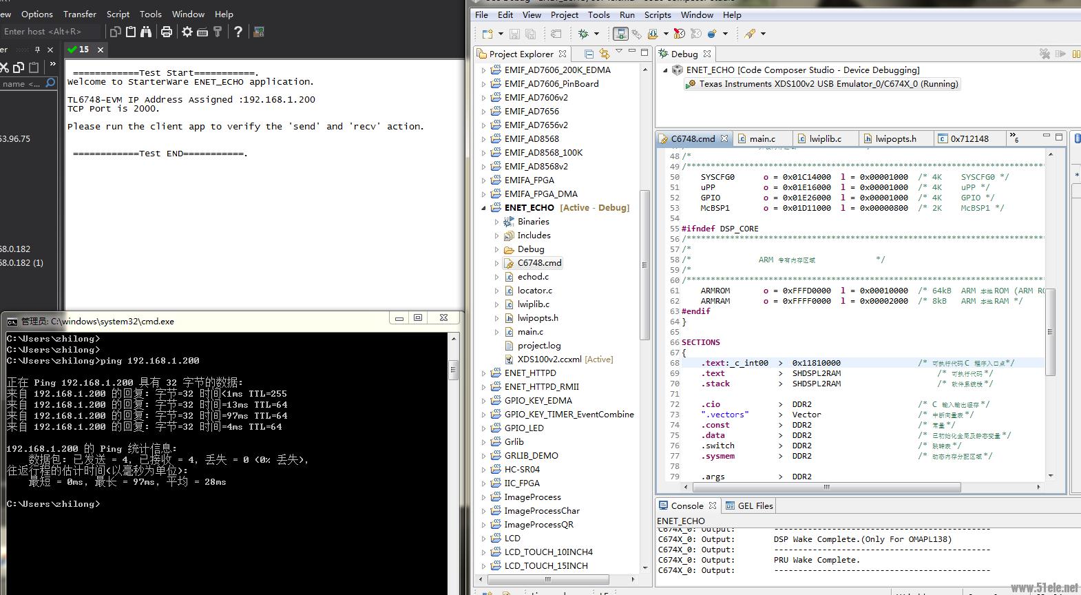

谢丹丹
2019-8-21 06:57:36
测试如下:
测试环境
    连接:交换机(连接网络)+开发板+电脑
    程序:开启固定IP地址,使用DSP的L2缓存.
举报
李劲草
2019-8-21 07:10:43
陈工 您好:
请问你测试的时候是在线仿真还是烧进flash的?我在线仿真的时候也没问题,但是将程序烧进flash后,出现了IP全为0的情况。查了几天了,一直没发现问题。还请多多指教。谢谢
