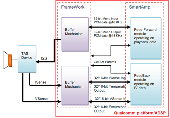

第三个步骤是算法在高通平台的porting,主要的工作,如下图示,是把我们的智能功放的算法库和相对应的Framework集成到高通平台的ADSP端,一般来说ADSP是直接集成在主平台内。详细步骤如下所示:
  • 在平台端使能I2S的TX port,TX通路是指从TAS2560反馈回来给到平台的通路。
  • 确认反馈的IV信号是否正确。
  • DSP侧和AP侧相关的代码实现,这部分也是有相关的参考代码可供参考。

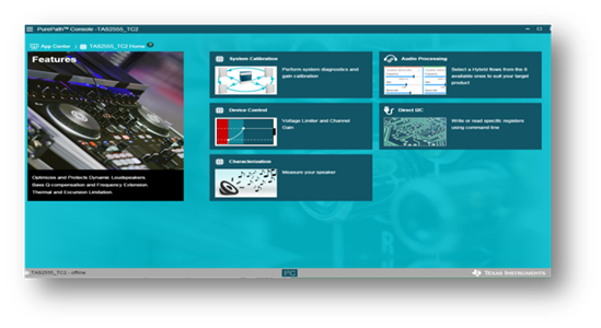

  • PPC3的安装,并保证PPC3和手机侧的通讯正常。PPC3是TI提供的专业图形化界面工具,具体界面参考以下。
