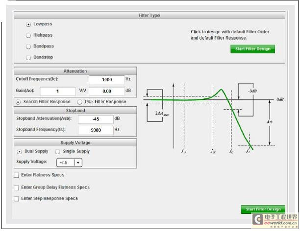

低通模拟滤波器的重要设计参数
    低通模拟滤波器的频域规范包括4个基础参数:
    fc,即滤波器的–3-dB截止频率
    Ao,即滤波器的增益
    A***,即阻带衰减
    fs,即阻带衰减的中断频率
    图1所示WEBENCH滤波器设计器的滤波器类型窗口列出了这些参数。DC到截止频率(fc)的频率范围为带通区域。图1中Ao为带通响应量级。使用巴特沃兹(Butterworth)或者贝塞尔(Bessel)滤波器时,带通响应可以为扁平,并且无纹波。相反,一直到截止频率,切比雪夫(Chebyshev)滤波器都有纹波。切比雪夫滤波器的纹波误差量级为2△AMAX。
图1 WEBENCH?滤波器设计器重要模拟滤波器参数

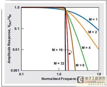

    滤波器响应超出fc时,它会通过过渡带降至阻带区域。滤波器近似法(巴特沃兹、贝塞尔和切比雪夫等)决定过渡带的带宽和滤波器的阶数(M)。传输函数的极点数决定滤波器阶数。例如,如果某个滤波器的传输函数内有3个极点,则其为一个三阶滤波器。
    一般而言,当更多极点用于实现滤波器设计时过渡带变得更小,如图2巴特沃兹低通滤波器所示。理想情况下,低通、抗锯齿滤波器应有“砖墙”式响应,并且过渡带极小。实际而言,这并不是最好的抗锯齿方法。进行有源滤波器设计时,每两个极点就要求有一个运算放大器。例如,32阶滤波器要求16个运算放大器、32个电容器和多达48个电阻器。
图2 巴特沃斯滤波器极点数增加带来更加明显的转降

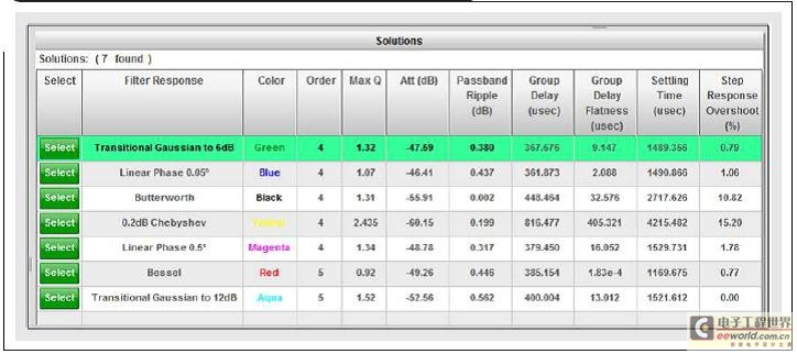

    图3显示了WEBENCH滤波器设计器观察屏幕的解决方案窗口中一些可用的低通滤波器类型。用户点击“开始滤波器设计”按钮(图1)以后,出现该屏幕。
图3 WEBENCH?滤波器设计器的低通滤波器类型
    巴特沃兹、贝塞尔和切比雪夫是一些比较流行的滤波器近似法类型。查看量级和频率域对比以及量级和时域对比情况以后,可以知道滤波器类型。

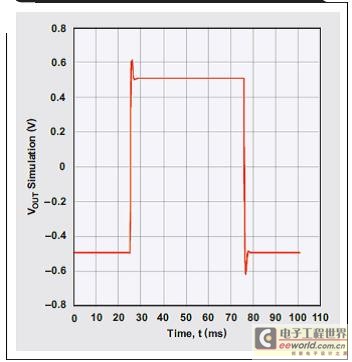

    切比雪夫滤波器的传输函数与巴特沃兹滤波器类似,因为它具有所有极点,并且没有零:
    图6表明,四阶、低通切比雪夫滤波器的频率响应在带通区域有0.2dB的纹波。电路设计的极点布局决定了这种纹波。总之,纹波量级的增加会降低过渡带的宽度。
    理论上,2△AMAX(图1)的纹波量级可以如我们预期的那样大或者小。高纹波量级一般会带来更多的带通区域误差,但却可以实现更快的过渡带衰减。
    相比巴特沃兹滤波器,过渡带衰减速率变化更剧烈。例如,为了满足0.5dB纹波的三阶切比雪夫滤波器的过渡带宽要求,要求使用一个四阶巴特沃兹滤波器。尽管使用切比雪夫滤波器时在带通区域存在振铃,但阻带没有振铃。

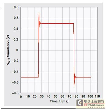

    0.2dB纹波的四阶、低通切比雪夫滤波器的阶跃响应,存在相当程度的过冲和振铃(图7)。
图7 四阶、低通切比雪夫滤波器的阶跃响应
    过冲和振铃现象是频域中相位响应的结果。我们都还记得,阶跃响应(或者方波)傅立叶分析表明,通过增加奇数谐波正弦信号可以建立方波。结果是,来自阶跃输入的高频在低频之前到达滤波器的输出端。它被称作“失真群延迟”。这种时长数秒的群延迟计算方法如下:

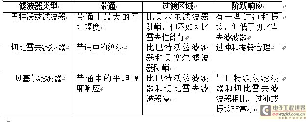

    对于低通滤波器来说,滤波器近似法类型影响滤波器截止频率之前和之后的频率响应。由于频率(单位赫兹)倒转为数秒时间,因此滤波器类型会对时域产生相反影响。表1对频域(带通和过渡区域)和时域(阶跃响应)中的低通巴特沃兹、贝塞尔和切比雪夫滤波器进行了比较。
表1 滤波器近似法类型比较表

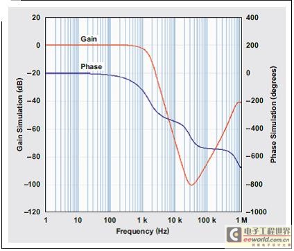

    之后,使用闭环频率响应、阶跃响应或者正弦波响应选项运行SPICE电气模拟,以对设计进行分析。可对这些选项的输入条件进行调整,以对不同的输出结果进行评估。
