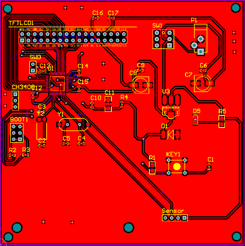

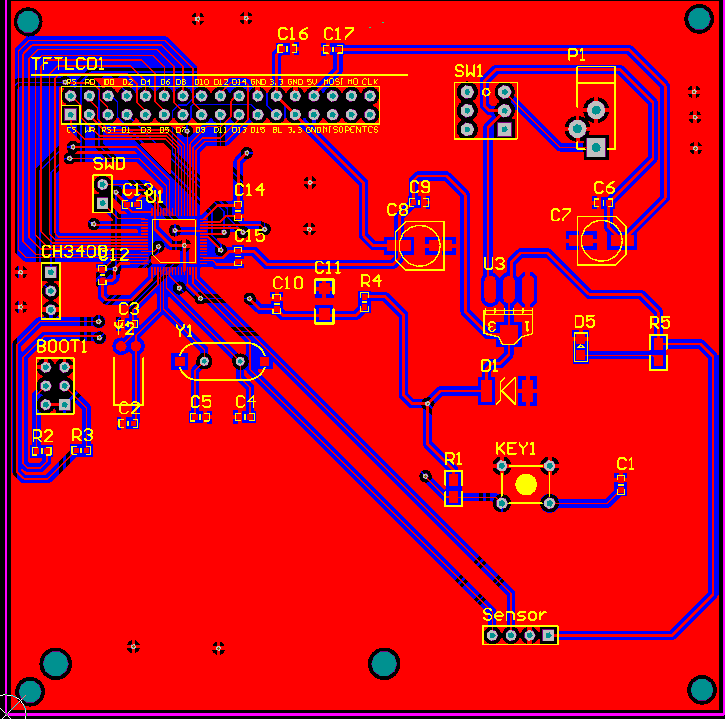

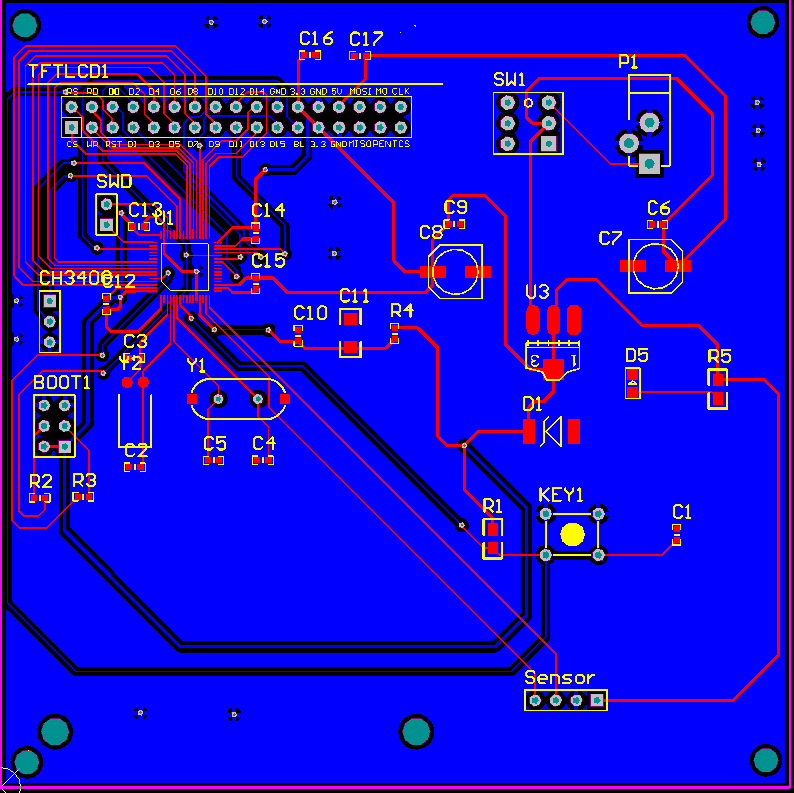

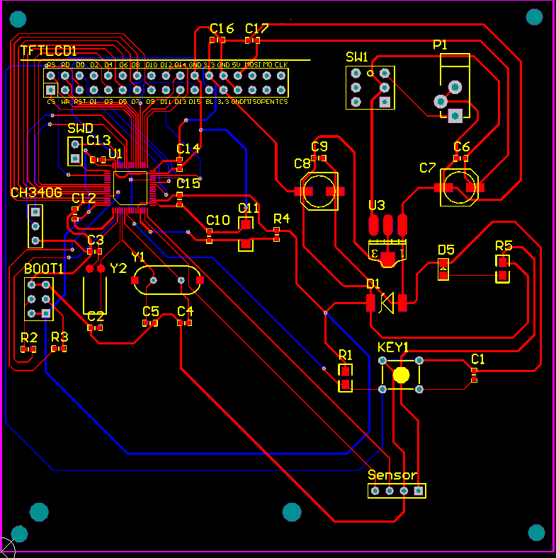

请问我这第一次做的板子还有什么问题?
开启该帖子的消息推送
TFTLCD
引脚
第一次做板子,主要是用一个传感器和TFTLCD。第一个是没有灌铜情况下布的线,后来在
论坛
上看到说简单
电路
最好要灌铜所以第二次灌了两层铜,希望大家帮我看看这两种有没有需要修改的地方。线宽线距都是8Mil,
电源
和地15mil(除了引脚那里调到10mil),孔是15mil,铜皮的距离都是20mil。

空间怎么不压缩一下,感觉这样好看,而且空间这么可以用0805的封装、

电源那个部分在优化一下 这样感觉好看
电源那个部分在优化一下 这样感觉好看

感谢回复,因为是第一次画板子所以预留多了空间,用了10X10的板子。好看还是次要,重要的是能不能工作哈哈

原理图没画错的话应该不会 电源线粗点 按照原理图来布局 模块化布局。
