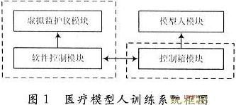

上位机软件系统内容包括从基础生命支持(BLS)、高级生命支持(ACLS)到持续生命支持(PLS)的全部急救知识点,通过信息采集箱的转接系统,可针对模型人上所作的操作进行评估考核。软件可以自创各种临床模拟病例,适合不同层次医学的培训、继续教育与考核的综合系统。将该系统分为下位机硬件设计和上位软件设计两部分。软件又分为计算机软件控制界面和虚拟监护仪。系统设计框图如图1所示。

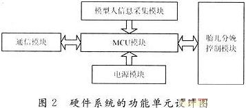

从功能方面,硬件系统分为模型人信息采集模块、系统通信模块、电源模块和胎儿分娩控制模块四个部分,如图2所示。
该系统采用16位嵌入式控制芯片作为主控制器,该处理器具有体积小、集成度高、易扩展、可靠性高、功耗低、结构紧凑、中断处理能力强等特点,内嵌32 KB闪存FLASH,处理速度高,能够方便地完成普通单片机的功能。该芯片内集成有ADC,DAC,定时器/计数器,RAM,FLASH等器件,加上适当的外围芯片与配套的集成开发环境,可以方便地完成8路单通道数据采集,采样频率可调:1 kHz,5 kHz,10 kHz,20 kHz,50 kHz。模拟仿真输出速率可调:4μs,6μs,8μs,lOμs,具有输出中断功能;可通过UART串行端口与PC机通信。利用PDIUSBD12芯片实现控制箱与PC机USB通信。

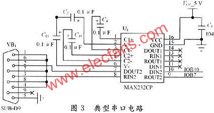

UART是广泛使用的串行数据传输协议。系统主控制器提供了一个全双工标准接口的UART通讯电路模块,用于完成主控制器与外设之间的串行通讯。进行串行通讯时要满足一定的条件,比如电脑的串口是RS232电平,而单片机的串口是TTL电平的,两者之间必须有一个电平转换电路,系统采用了专用芯片MAX3232进行转换。典型的串口电路设计如图3所示。

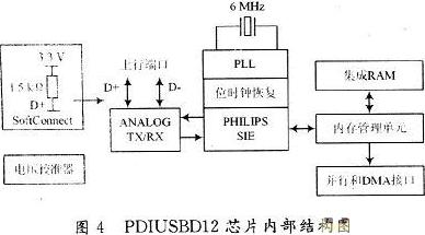

本系统设计采用了USB芯片PDIUSBD12与上位机进行通信,PDIUSBD12是一个性能优化的USB器件,通常用于基于微控制器的系统并与微控制器通过高速通用并行接口进行通信,也支持本地DMA传输。该器件采用模块化的方法实现一个USB接口,允许在众多可用的微控制器中选择最合适的作为系统微控制器,允许使用现存的体系结构并使固件投资减到最小。这种灵活性减少了开发时间、风险和成本,是开发低价、高效USB外围设备解决方案的一种最快途径。PDIUSBD12完全符合USB 1.1规范,也能适应大多数设备类规范的设计,如成像类、大容量存储类、通信类、打印类和人工输入设备等,因此PDIUSBDl2非常适合做很多外围设备。如打印机、扫描仪、外部大容量存储器Zip驱动器和数码相机等。现在用SCSI实现的很多设备,如果用USB来实现可以直接降低成本。PDIUSBDl2挂起时的低功耗以及LazyClock输出符合ACPI,OnNOW和USB电源管理设备的要求。低功耗工作允许实现总线供电的外围设备。PDIUSBD12还集成了像SoftConnect,GoodLink可编程时钟输出、低频晶振和终端电阻等特性。所有这些特性都能在系统实现时节省成本,同时在外围设备上很容易实现更高级的USB功能。PDIUSBD12芯片内部结构图如图4所示。

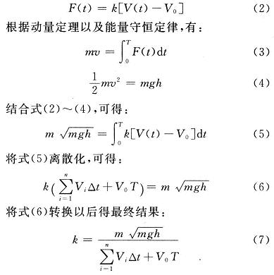

经过大量的实验表明,在相同的实验条件下,压强的大小对传感器的输出波形是有影响的。不同的压强下传感器的初始电压V0是不同的,而整个按压过程本身也是一个变力的过程,所以胸部按压力度随时间t而变化的,跟电压V(t)以及初始电压V0均有关系,即:
当初始电压V0固定时,假设胸部按压力度与电压之间的关系是线性的,则按压值可以用以下公式表示:
