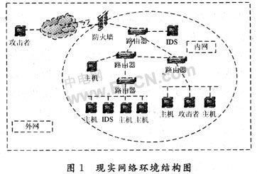

现实网络环境就是本地现有的正在实际使用的网络环境。整个因特网就是一个最大的现实的网络测试环境,如图1所示。
在内网中布置了IDS,该IDS可以是基于主机(Host-based IDS)的,也可以是基于网络(Network-based IDS)的。发起攻击的主机(产生攻击行为的主机,这样的主机可以是一台也可以是多台)可以在网内,也可以在网外。网内和网外是一个相对而言的概念,把与IDS同在一个局域网中的设备和节点看作网内,其他情况称为网外。发起攻击测试的主机如果是在网内,那么它们应该与所要测试的IDS在同一个局域网内,如果这台主机是在网外,那么它的位置跨度可以很大,它们可以是因特网上的任何机器。

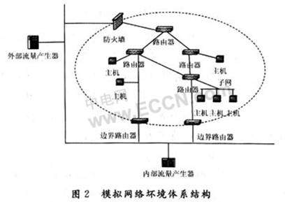

本文选择模拟网络环境来进行测试环境的设计,模拟测试环境大多数可以由实际的开发环境经过简单的改动而得到。它与前两种测试环境相比,优势在于:可控性好,能够根据测试需要定制和更改环境,可以测试的攻击范围大,种类多等。另外,在设计合理的情况下,其测试效果并不亚于真实的网络环境。从实现的角度考虑,这种模拟测试环境也能够满足绝大多数IDS测试的需要。基本思路是根据测试的要求,用一个简单的局域网来模拟规模较大的城域网和因特网。使用模拟网络环境进行IDS测试时需要开发与之相配套的软件平台。模拟网络结构如图2所示。
此网络可以模拟规模较大的、实际的网络结构和设备,也可以模拟实际网络中多种多样的网络服务。具体方法是利用专门产生网络流量的计算机来产生所需要的网络流量,然后使用软件把这些流量动态地分派给网络中的节点。一般需要两种产生流量的机器:外部流量产生器,产生模拟网络和因特网之间的会话和流量;内部流量产生机器,产生网络内部需要的会话和流量。这两种流量产生器能够产生比实际网络上更为丰富的会话和流量,因为它们可以进行人为的控制。流量的产生要考虑测试所需流量的大小以及网络规模的大小;另外还需要对多种网络服务和网络协议进行模拟,以及模拟一些分布式的流量,所以这样的流量产生器有时要占用好几台性能优越的计算机。
边界路由器介于流量产生器和网络环境之间,它起到划分内部流量和外部流量的作用。边界路由器还有向网内的其他路由器和设备分配流量的作用。其他的如防火墙和主机等设备与它们在实际网络中的作用和位置相同。这样的模拟环境基本上反映了真实网络的情况,进行合理的配置完全可以模拟真实网络环境的技术参数、流量要求等指标,而且整个模拟环境可以与外界完全隔离开来独立使用。

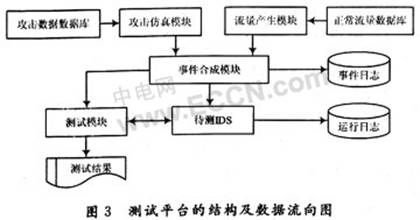

有了测试环境还不能完成IDS的测试工作,还需要针对测试环境利用软件搭建一个测试平台。基于上面的模拟网络的测试环境,建立软件测试平台,其流程如图3所示。
MIT在入侵检测系统测试评估上发展了一种系统和通用的评估方法。全部工作流程包括数据集的构造、测试过程、测试结果分析,提供改进算法的意见。这里提出的平台既考虑了通用性,也考虑了实际IDS开发环境的因素,它能够完成上述流程的全部工作,其中的关键部分有流量仿真、攻击仿真、事件合成等。

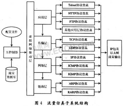

评估所需的网络流量仿真是一项很复杂的工作。常规用于研究网络性能的流量仿真方法所产生的数据包,不考虑数据内容,极有可能引起IDS的大量误报。一般的IDS都工作于网络层或网络层之上,它们在协议规定的框架内对网络数据包的内容进行分析。因此,IDS评估环境中的网络流量仿真,一定是具体到各个协议的流量仿真。流量仿真的子系统结构如图4所示。
由于流量的产生不仅来自网络外部,还有来自网络内部其他主机的流量,这样就需要生成两种类型的网络流量:外部网络流量和内部网络流量。对应上一节中的测试环境,这两种网络流量是由测试环境中的外部流量产生器和内部流量产生器分别产生的。这两种类型的流量中又根据测试需要包含有正常的网络会话流量和非正常的(有时是攻击性的)网络会话流量。

3.4其他模块
正常流量数据库存放准备好的网络流量数据,为流量仿真模块的调用做事先的准备;攻击数据库存放收集到的攻击数据,攻击仿真模块从攻击数据库取得数据处理后形成攻击。事件日志记录合成事件的日志和事件原始数据,这些数据用于对测试结果的补充和一些离线的测试。运行日志专门记录IDS运行产生的一系列事件及其对入侵行为的反应。测试结果模块最终向用户提交一份指定格式的测试报告,记录测试结果,还可以进一步给出对IDS改进的意见等。
3.5测试过程
整个平台的工作过程如下:流量数据库提供网络会话流量由流量产生模块处理后生成所需的网络流量,攻击数据库提供原始的攻击素材,由攻击仿真模块加工后形成攻击数据流;两者经过事件合成模块合成为攻击事件;攻击事件一方面对待检测的IDS发起攻击,另一方面送给测试模块作对比之用;测试模块根据测试算法通过和待测IDS的双向交互,评估IDs的各种行为和对入侵事件的反应;事件日志对攻击事件进行记录,运行日志对IDS的运行情况进行记录;最后由测试结果模块报告测试的结果。

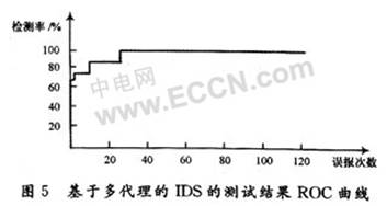

测试环境也可以用于IDS的开发环境,只需要进行简单的调整。IDS开发过程中的一些性能测试、算法测试和攻击特征优化测试等都能够在这个环境中完成。本研究的初衷就是能够使开发环境和测试环境相统一。利用这个环境对开发的基于多代理的入侵检测系统进行了相应的测试,其结果如下:此IDS运行时,CPU占用率为0%~5%,内存开销为7 492+6 648 KB;用tcpreplay产生TCPDUMP格式的文件,进行9 Mb/s的流量重放时,IDS处理到的流量为5.46 Kb/s;对于攻击测试,主要测试了Dosnuke,SYN FLOOD攻击以及扫描攻击等,其检测率和误报次数的ROC曲线如图5所示。可以看出,该IDS在误报比较少的情况下能够达到比较好的检测率。
