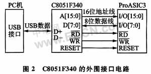

2.1 C8051F340接口设计
C8051F340作为设备的中央控制单元,其外围接口主要分为两部分:与PC机的USB通信接口和与ProASIC3的自定义总线接口。C8051F340的外围接口电路如图2所示。
由于C8051F340片内集成了一个USB总线控制器,因此它与上位机的USB通信直接通过D+和D-两个差分信号引脚完成的,接口非常简单。C8051F340与ProASIC3之间的通信通过C8051F340的8位数据线、16位地址线,以及读(RD)、写(WR)、复位(RESET)3个控制信号来完成。
C8051F340与ProASIC3均采用USB总线供电,C8051F340采用3.3 V供电,而ProASIC3采用3.3 V和1.5 V供电。由于USB总线提供的是5 V电源,因此在本设计中采用了美国NS公司的电源稳压芯片LMlll7。该芯片根据电压输出的不同分为不同的型号,这里选用了1.5 V和3.3 V两种型号。

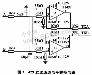

2.2.1 429发送通道电平转换电路
429发送通道电平转换电路的功能是将ProASIC3产生的CMOS电平信号转换为429电平信号。目前有几家公司专门从事429通信芯片的生产,其中也包括429发送通道电平转换芯片。采用这种专用芯片的优点是接口电路设计简单,缺点是芯片价格昂贵。本设计的需求为8路发送通道,从成本上考虑,不易采用专用芯片,而是利用集成运放设计发送通道的电平转换电路。图3为429发送通道电平转换电路。图中的A和B是由ProASIC3产生的信号,TXA和TXB是经电平转换电路调理后形成的ARINC429信号。
表1为429发送通道电平转换电路的功能表:
该电路设计采用了Linear公司的双运放集成芯片LT1497。该芯片的最大特点为输出功率大,最大输出电流为±125 mA,完全满足ARINC429通信标准的功率要求。采用NI公司的Multisim10进行电路仿真,并实际运行测试。测试表明,仿真结果与实际运行结果一致,完全符合ARINC429通信标准要求。

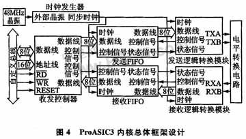

3.1 ProASIC3内核设计
ProASIC3内核开发是在Actel公司提供的LiberoIDE 8.5集成开发环境下完成的。该环境集成了目前业界最权威的几大FPGA开发软件,其中综合工具采用了Synplify公司的Synthesis 9.6A工具,仿真工具采用MentorGraphic公司的Modelsim 6.4A软件。整个设计采用Verilog语言编程。ProASIC3内核的总体框架设计如图4所示。ProASIC3内核设计包括收发控制器、发送FIFO、接收FIFO、发送逻辑转换模块、接收逻辑转换模块、时钟发生器模块。收发控制器负责与C8051F340进行总线通信,协调ProASIC3内部各个模块之间的工作;发送FIFO用于缓存待发送的429数据;接收FIFO用于缓存待读取的429数据;发送逻辑转换模块是将发送FIFO送来的并行数据组合为429串行数据,然后通过端口TXA、TXB发送出去;接收逻辑转换模块是将收到的429串行数据转换为并行数据,然后通过8位数据线传给接收FIFO;时钟发生器是用于产生各个模块所需的工作时钟。

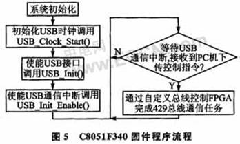

3.2 C8051F340固件程序设计
C8051F340固件程序的开发是在Silicon Labs公司的C8051Fxxx IDE集成开发环境下完成的,采用C语言编程。Silicon Labs公司专为USB开发推出了USBXpress工具,USBXpress将单片机固件程序和上位机应用程序所需的USB设备驱动函数进行了封装,开发人员只需调用相关函数即可。图5为C8051F340固件程序的流程。其中,USB_clock_Start()、USB_Init()、USB_Int_Enable()均由USBXpress工具提供,可直接调用。
