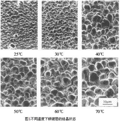

2.1镀银
图1是镀银层微观结构随温度变化的情况。在宏观上很少能这么直观地感觉到温度对结晶程度有如此重要的影响。在电镀工艺中,除了某些光亮镀层对温度有较为严格的要求,达不到相应的温度,光亮效果会较差以外,多数镀种对温度没有严格的控制。这显然是错误的。特别是银镀层,将镀液温度控制在30℃以内是正确的。从图1可以看出,当镀液温度升到40℃,镀层的结晶明显变粗。这对于对电性能有要求的电子产品,特别是微波器件产品,将有较大影响。
因此,微波电子电镀银的镀槽,基本上都装有降温装置,保证镀液的温度控制在30℃以内。这是因为结晶细致的银镀层有更好的导电和导波性能,对于电子电镀有重要意义。同样的理由对印制板电镀也很重要。过粗的结晶对印制板的孔金属化镀层性能有着重要影响。比如镀层变形时的机械性能等。对于微孔印制板,孔内镀层如果结晶粗糙,比如结晶颗粒尺寸达到几个μm,则在受热或受力变形等机械作用影响下,会出现孔位镀层的断裂,从而导致导通方面的故障。

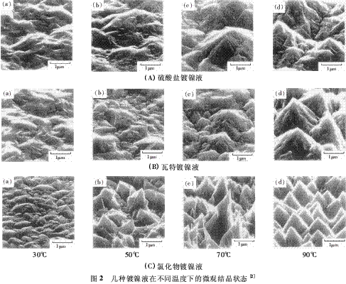

2.2镀镍
图2是几种镀镍液在不同温度下的微观结晶大小的比较。同样显示出过高的温度会使镀层的结晶变得粗大。这种倾向因镀液组成的不同而有所不同。相对氯化物镀液,硫酸盐镀镍液中镀层结晶受温度的影响要小一些。氯化物镀镍在30℃以内结晶是细化的,且比较平滑。到了50℃,结晶明显变粗,由图2中温度达到90℃时的情形可知,单个结晶颗粒的大小可达到1μm以上。并且结晶长大时的形态呈现不规则的金字塔形,并且当温度达到90℃时,结晶颗粒呈明显的规则的金字塔形,这时镀层的硬度和脆性都明显地提高。

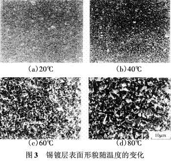

2.3温度对镀锡层微观结构的影响
温度对镀锡层的微观结构影响最为明显,图3是镀锡层在不同温度下的形貌变化。在20℃时,结晶细致平滑,到40℃时略有变粗,到60℃以上就明显成为粗粒结晶。
因此,采用较高温度的碱性镀锡不适合于电子产品的电镀,而酸性镀锡则需要有温度控制装置,这不仅是因为有些镀锡光亮剂需要在较低温度下才起作用,而且是保证镀层结晶细致的重要工艺措施。

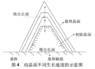

实际上,可以从其他影响晶粒成长因素的模式,来推测温度对结晶的影响。一般认为,金属结晶晶粒大小受晶核成核的速度和晶核长大的速度这两个速度的影响。当晶核成核速度大于晶核长大速度,结晶就细小而致密;相反,如果成晶核长大的速度大于成核的速度,则镀层的结晶就会粗大。同时,结晶晶核需要有一定过电位才会形成,当晶面生长时,过电位会有所下降,如此往复进行。镀层晶格整齐地一层一层地长大。但是,实际上很少能得到整齐完满的结晶镀层。这是因为无论是金属镀层生长的基体表面还是新生的镀层结晶面,都不同程度地存在晶体缺陷和错位,结晶是螺旋式生长的。这些缺陷和错位为晶体成长提供了一种无需晶核就能从缺陷面上长大的机会,而从微观上看,这种机会是很多的。这样就会出现如图4所示的情况,即从基体缺陷上生长出来的面会长大得更快,直至消失。从图2镀镍微观结构中看到的金字塔,可能是这种情形的印证。另外,影响晶粒长大和晶面生长的另一个重要因素是能进入晶格的原子的供应量,这就与传质和电子的供给又有着重要关系。而传质是明显受温度影响的。
