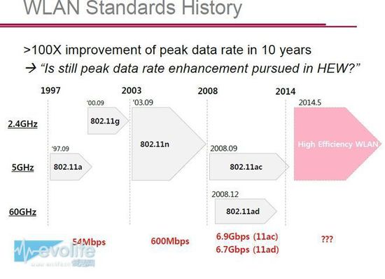

在摩尔定律驱使的半导体行业,一个技术标准能够持续好几年不更新已经是一件相当罕见的事儿了。主宰我们身边无线网络的IEEE 802.11协议就是这么一个奇怪的标准:从第一台支持802.11A无线路由器问世到现在,它只更新了三次:802.11g、802.11n,以及最新的802.11ac。现在,一个崭新的Wi-Fi无线网络协议已经屹立在我们面前,它有望让不堪重负的无线网络再次跟上时代,得到飞跃性发展,它的名字叫做IEEE 802.11ax(IEEE前缀下文略)。

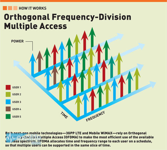

除此之外,802.11ax还有一个极为重要的革新,它引入了OFDMA(Orthogonal Frequency Division Multiple Access),既正交频分多址,这是下一代高速无线通信网络的核心技术。我们现有的无线网络标准本质上是使用复杂的算法调制电磁波信号,让信号呈现某种规律承载0和1,这样就能传输数据了。而OFDMA则是一种全新的信号调制编码算法,它能把一个信号通道分成数十甚至数百个更小的正交子信道,然后将这些子信道紧密叠加在一起,再分配给不同用户,同样时间内传输数据的效率就大大提高了。
(OFDMA把信号在频域上调制无数个小的正交子信道,可以同时与多个设备通信)
根据华为的测试,同样的频谱下,OFDM技术能把通信效率提升10倍,理论上带宽也能提升10倍。考虑到干扰、调制解调本身的资源开销,效率提升4-5倍是一个更加现实的数字。

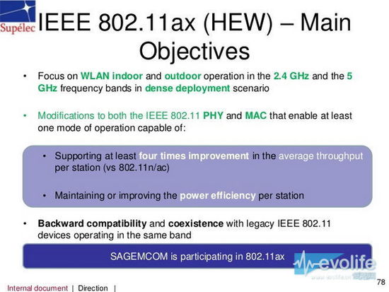

802.11ax有多快?

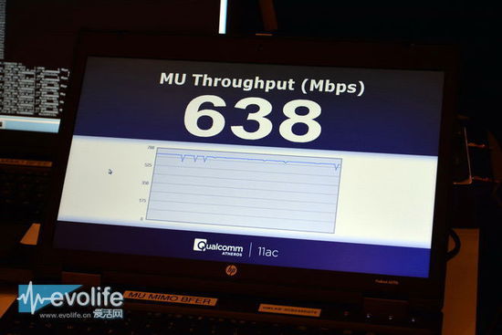

802.11ax标准的首要目标是将无线网络客户端速度提升4倍。华为是802.11ax标准的积极推动者,据说在华为通信实验室内部,802.11ax早已实现2Gbps的实际数据传输速度(注意:不是理论值!),而华为宣称最大速度可达10.53Gbps,相应的测试数据很快就会出炉。
我们来计算一下802.11ax的速度:假设可以利用的频宽为160MHz,现有最快的802.11ac标准能提供866Mbps的理论数据传输速率,而802.11ax则能轻易将传输速率提升至3.5Gbps。如果加上4×4的MIMO“四车道”,则802.11ax的理论数据吞吐能力将高达14Gbps!换算成较为容易理解的数字就是1.75GB/s,这个数字已经将固定光纤传输速度远远甩在了后面。
不过,一般来说我们的身边是没有160MHz这么奢侈的频宽资源的,将频宽设定为80MHz比较现实,综合考虑下来,802.11ax能提供1.6Gbps的通讯速度,相当每秒钟传输200MB的数据。如果你的手机、路由器都支持MU-MIMO,传输速度提升至400MB/s或者600MB/s都不是什么难事。再退一步,在拥挤的公寓、电磁信号极为复杂的公共场所,即使可以利用的频宽只有40MHz,802.11ax也能带来800Mbps(约合100MB/s)的超快速度。总的来说,它要比尚未完全普及的802.11ac快得多。
(638Mbps,这是802.11ac 2.0在2014年做到的数字)

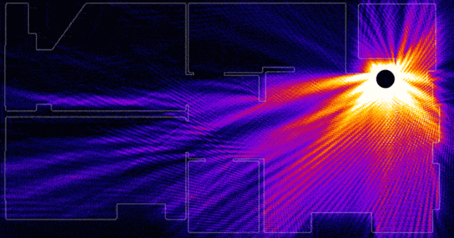

Wi-Fi无线网络远远不是速度快就好用这么简单,因为它还涉及传输距离问题和设备之间互相干扰的问题。在实际使用中我们往往会发现,距离稍远,隔上一堵墙壁或者同一个Wi-Fi网络内连入的用户数量增多,都会让无线网络速度慢如蜗牛。802.11ax有什么办法解决这些问题?
很遗憾,采用5GHz频段的802.11ax在传输距离方面天生就不如2.4GHz信号,它的理论传输距离只有2.4GHz信号的一半多一些。从理论和实验室数据来看,穿过5cm厚的木头,5GHz信号会衰减4.5dB;而穿透离路由3米距离内的房屋承重墙,5GHz信号大概会衰减60%-70%。
(房间内的Wi-Fi信号分布示意图)

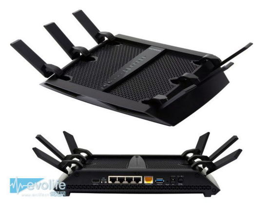

这些问题能通过加大信号发射功率,使用更多的天线定向发射信号来解决,但无线信号的发射强度不能无限制增大,我国国标规定,路由无线信号的发射强度最高为20dB。因此,不要指望802.11ax的信号能传多远,它的有效范围大致和802.11ac差不多。如果你家房子很大,老老实实布置多个Wi-Fi AP才是正道。
(Nighthawk X6 R8000路由器,6天线设计,支持MU-MIMO,802.11ac 2.0)

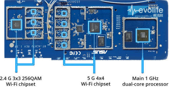

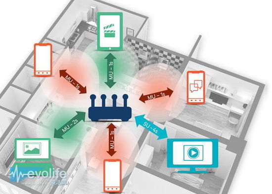

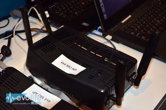

至于网络拥堵问题,MU-MIMO会是一个不错的解决方案,有了它,路由器能在同一个时间内和更多设备通讯,能很大程度上避免网络拥挤。不过,在现有的802.11ac标准中,MU-MIMO仅仅是“选配”功能,它并没有被强制纳入标准内部,这让很多路由器厂商有空子可钻,推出了一大波不支持MU-MIMO的802.11ac路由器。而到了802.11ax时代,MU-MIMO很可能会被列为必选功能,届时无线局域网络拥堵的状况将大大改善。
(采用4×4 MIMO设计的华硕RT-AC87U路由器主板)

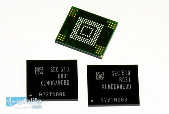

802.11ax速度这么快,手机受得了吗?

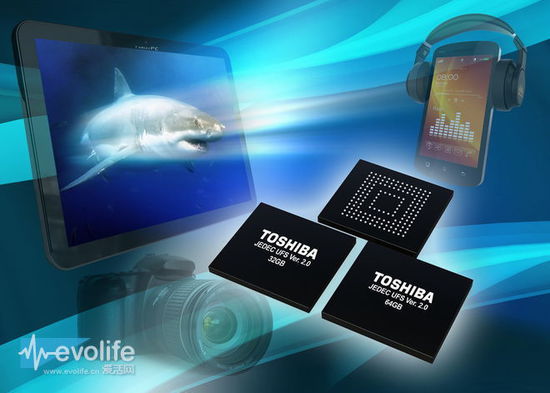

很遗憾,答案是:臣妾做不到,至少在目前做不到。华为给出的802.11ax典型速率为10.53Gbps,就算把这个数字减半,算下来一秒钟传输的数据量也有658MB,而我们可怜的手机内置闪存最大读取速度是多少?最新的eMMC 5.0标准也只有400MB/s而已。
(Wi-Fi速度提升后,手机闪存芯片本身的传输速度成为了瓶颈)

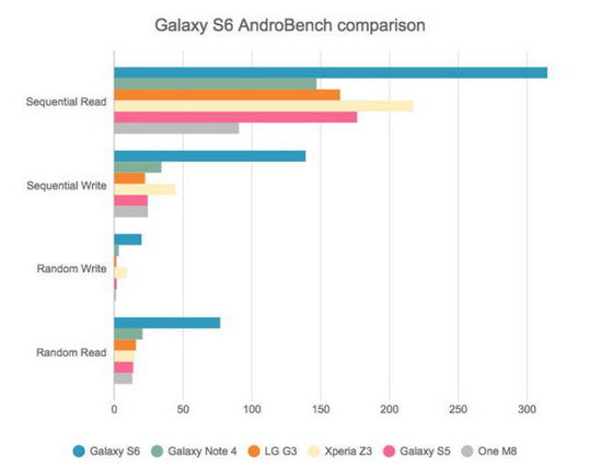

而这还仅仅只是个理论数字,事实上,下载一个安兔兔跑分App,你就会发现目前市面上大部分手机的内置存储器顺序读写性能不会超过150MB/s。三星在Galaxy S6手机上引入了最新的UFS 2.0存储接口,顺序读写速度可达314.87MB/s,已经鹤立鸡群,但离802.11ax的恐怖需求还是差得远。要满足802.11ax的胃口,在未来我们要想一些新办法才行,比如为手机引入桌面SSD级别的闪存颗粒,将顺序读写性能提升至600MB/s以上。

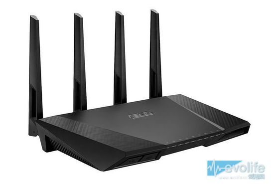

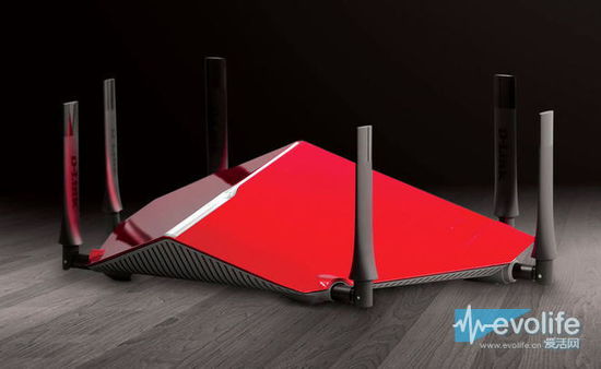

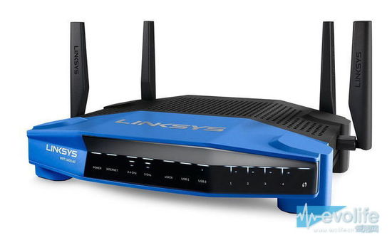

一大波新路由器都会开始支持这个至关重要的过度标准,如Nighthawk X6(R8000),Linksys WRT1900AC,D-Link AC5300 DIR-895L/R,华硕RT-AC87U等等。在802.11ax真正进入实用之前,802.11ac 2.0应该是一个不错的权宜之计。
(Linksys WRT1900AC路由器,4天线设计,支持MU-MIMO,802.11ac 2.0)
(华硕RT-AC87U路由器,4天线设计,支持MU-MIMO,802.11ac 2.0)
(D-Link AC5300 DIR-895L/R路由器,6天线设计,支持MU-MIMO,802.11ac 2.0)
