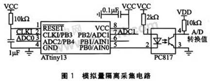

本文提出一种使用集成A/D的微型单片机ATtiny13进行模拟量隔离采集,使用单根数据线完成数据传输。模拟量隔离采集采用了简化的UART通信方式,即单工通信方式,只需要发送线TXD,无需接收线RXD。这样,单根数据线就能承担发送A/D转换值任务,接收方只要具备硬件UART或软件UART(接收),就可以轻松获取隔离模拟量值。

模拟量隔离采集电路如图1所示。ATtiny13有2路10位ADC可控选择,本设计中只使用了1路ADC。光耦PC817用于传输A/D转换值。CLKI代表从外部引入的时钟源。

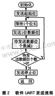

UART异步串行协议规定了在没有数据帧发送时,通过逻辑“1”表示目前处于闲置状态。如果有数据需要发送,首先将发送线TXD拉低成逻辑“0”,并保持一个基本时间单位;之后根据待发送数据的二进制数值,依次逐位输出。本设计中未使用奇偶校验位,相关处理略去。5位数据发送完毕后,紧接着将TXD拉高为逻辑“1”,表示该帧结束。软件UART发送流程如图2所示。
函数Uart_SendByte(unsigned char data)实现了上述功能,一次发送5位数据。在模拟量隔离采集中,单片机不断地获取A/D转换值,并通过调用上述函数发送出去。
