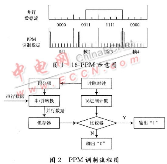

L-PPM是将一个n位二进制数据组映射为由2n个时隙组成的时间段上的某一个时隙处的单个脉冲信号。易知,一个L位的PPM调制信号传送的信息比特为log2L。如果将n位数据组写成m=(m1,m2,…,mn),而将时隙位置记为l,则此单脉冲位置调制的编码映射关系可以写成如下数学关系:l=m1+2m2+…+2n-1mn,n∈{0,1,…,n-1)。根据此关系式,得出16-PPM的示意图,如图1所示。
2 PPM调制系统设计
由上述讨论,不难发现PPM的调制过程本质上是一个计数过程。程序需计算并行数据中的数值,并在相应的时隙位置输出一个高脉冲,其他位置不输出脉冲,从而保证信号的一一映射。
本文基于Verilog HDL语言设计,以16-PPM为例,其设计思路为:由图1所示PPM调制原理,PPM调制是将并行输入数据进行计数,故在调制之前应将串行输入的数据进行串/并转换,由于是16-PPM,一帧时间内时隙个数应为16个,每次对4位数据进行串/并转换,故触发串/并变换的时钟信号是时隙时钟的四分频。转换后的4位并行数据需与16进制计数器进行比较从而确定高脉冲在这一帧中的时隙位置,这要求并行数据能维持一帧时间使之与计数器产生的计数值进行比较,故由锁存器控制输出并行数据。当并行数据与计数器的输出值相等时,就输出高电平“1”,否则输出低电平“0”,这样就产生了所需的PPM信号。具体流程如图2 所示。

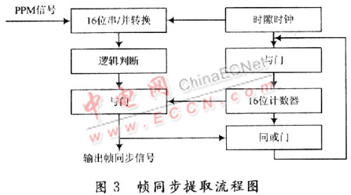

实现PPM解调时的帧同步传统上多采用基于锁相环的方法。即采用锁相环锁住“肩并肩”的两个光脉冲,如图1所示,帧3与帧4之间的两个光脉冲即为 “肩并肩”光脉冲。很明显出现这种光脉冲的情况相对较少,尤其是随着调制阶数的增大,出现的概率势必减小,严重影响了实现帧同步的速度。此外,由于PPM 信号的连“0”码过长,使用锁相环不能很快锁住,而且很易失锁。这里利用PPM信号自身特性,采用数字逻辑电路提取出字同步时钟。
由16-PPM示意图,发现PPM信号有三个特点:其一,每个PPM帧由16个时隙组成,但其中有且只有一个时隙是高电平,其余的都是低电平;其二,若连续出现16个低电平,说明这16个低电平一定不处在同一个PPM帧当中,而是在相邻两个帧中;其三,若连续出现2个高电平,说明这2个高电平只能在相邻的两个帧当中。
基于PPM信号上述三个特点,在FGPA中设计提取帧同步信号过程如下:接收到的PPM调制信号输入到串/并转换单元,在同步时隙时钟的控制下,将串行的PPM调制信号以16位并行输入,这个过程实际上就是一个16位数据移位的过程。再对并行输出的16位数据进行逻辑判断,若这16位数据中有且只有一个高电平“1”,则输出高电平,其他情况则输出低电平“O”。与此同时,计数器对时隙时钟进行计数,计数器每计16个次产生一个进位高电平“1”,其他时候则输出为“O”。将计数器输出与逻辑判断输出进行相与。若两者都为高电平,相与结果为“1”,则输出一个帧同步信号,其他情况下则不输出帧同步信号,但若逻辑判断结果为“0”,而计数器输出为“1”时,需将此时与门输出的低电平与计数器输出的高电平进行同或运算,得到低电平“O”,并将此低电平跟控制计数器的时隙时钟相与,使计数器暂停计数一次,从而通过扣除时隙时钟的方式逐渐达到帧同步。具体设计流程如图3所示。

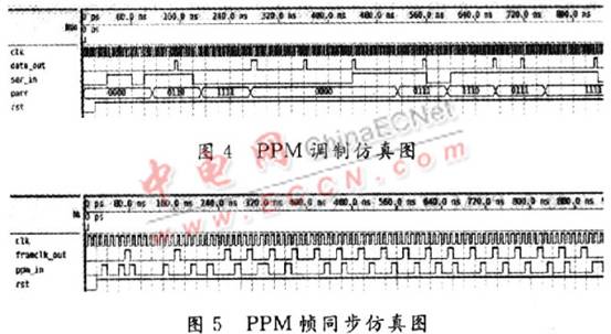

整个系统在Quartus 8.0平台进行仿真,图4为PPM调制仿真图。ser_in为串行输入的数据,parr为串/并转换后的并行数据,data_out即为PPM调制后的输出信号,从图中可以看到PPM调制正确。为了更好地展现程序逐渐同步的原理,选择从4-PPM信号中恢复帧同步,如图5所示,从仿真中,不难看出帧同步输出framclk_out逐渐同步的过程。

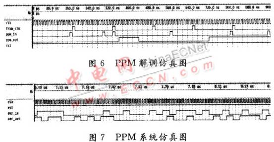

图6为PPM解调仿真图,图7为系统整体仿真,即串行输入数据经PPM调制后,解调程序从已调信号中提取帧同步,并解调出原有串行输入数据,从图7 中看到串行输入数据与串行输出数据之间存在一定的延迟,一方面是因为硬件系统自身存在延迟,更主要的原因是由于在PPM调制时,比较器需等待第一次串/并转换完成再进行比较,并输出PPM信号,而解调是在基于调制后PPM信号进行的,从而导致了仿真中的延迟,但在实际运用中这个延迟并不存在。
