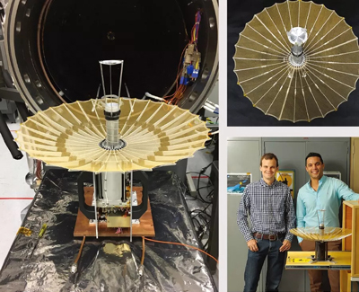

卫星将通过抛物面天线发送和接收雷达信号。主抛物面天线将会把这些信号反射到一个名为子反射器的装置中,该装置将把这些信号传送至“喇叭天线”,再从那里传输至雷达电路系统中。在450至500千米的海拔高度上,RainCube的雷达将探测其所穿越过的云层,因此只需一个0.5米宽的天线即能获得10千米宽的雷达覆盖区域。然而,在展开之前,需要把天线折叠成一个体积为10厘米×10厘米×15厘米的小方盒。雷达以35.75千兆赫的频率运行,这意味着这个反射器展开的精确度必须极高,形状偏差不超过200微米。
很显然,我们要克服一些棘手的设计挑战。在经过激烈的头脑风暴后,由乔纳森•尚德(Jonathan Sauder)、马克•汤姆森(Mark Thomson)、理查德•霍奇思(Richard Hodges)、 叶海亚•拉赫马特-萨米(Yahya Rahmat-Sami)以及我本人组成的RainCube天线研究小组,选定了一种天线,这种天线的工作原理就好像把伞装入盒子里一样。在限定了可利用体积的条件下,这种方法是最简单的解决方案。
当伞打开时,伞骨向外伸展,直至伞面被拉紧。RainCube的天线以同样的方式进行工作:在展开时,一系列伞骨把天线拉成适合发送和接收信号的形状。伞骨的数量决定了这一形状的精密度和准确度。如果我们仅使用3根(绝对最小值)伞骨,就能形成一个三面的金字塔形;虽然理论上,大量的伞骨能够形成精准的天线抛物面,但是添加更多的伞骨也增大了展开时出错的可能性。
我们最终确定Raincube伞骨的最佳数量是30根。这一数量能提供足够精确的抛物面,同时将展开失败的风险降至最低。为了进一步提高雷达天线系统的整体精确度,工程师们设计了副反射器来反映30根伞骨组成的天线的形状,包括与理想状态的微小偏差以及聚焦雷达的精确性。副反射器的调谐使雷达的效能提高了6%,进而使雷达的信噪比改进了12%。
需要重新考虑的不仅仅是天线的模型。在可展开的结构中,通常将喇叭天线嵌入卫星主体,从而得到射频信号。但是在RainCube使用的Ka频段,电缆会损耗过多的信号。因此JPL的工程师们设计了一种由空心金属管组成的波导管,信号可通过该金属管传播,该波导管是固定的,天线的其他部分则沿着它滑行并展开。

RainCube的伞状设计很巧妙,但空间环境是对机电系统的一大挑战。在发射过程中,天线要经受发射过程中的剧烈振动以及所在轨道的巨大温度变化——当立方体卫星进出地球阴影时,通常内部组件的温差为-20°C至85°C。在太空中,即使是一个小组件的故障也能导致整个任务的失败,NASA工程师们非常清楚这一点。
RainCube的天线与伽利略探测器上由18根伞骨组成的高增益天线具有明显的相似之处,而伽利略探测器天线于1991年展开失败了。但我们的RainCube天线具有一大优势。不同于伽利略探测器上4.8米宽的天线,RainCube的天线很小,可以在真空室内进行测试,因此我们进行了各种情况下的试验。实际上,在第一次振动试验后,其中一根伞骨未能展开,研究小组通过跟踪一条弹簧发现了设计缺陷。我们重新设计该部件之后,天线顺利通过所有测试,现已准备好发射,最早可在今年5月份进行。成功发射将成为具有分水岭意义的重大事件,为所有搭载科学实验的立方体卫星进入地球轨道开辟道路。

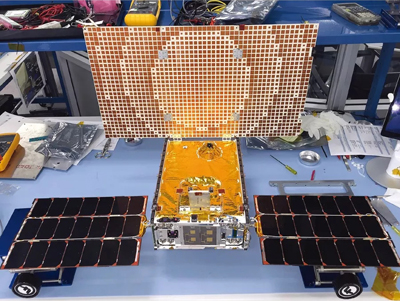

MarCO立方体卫星通过使用超高频环形天线,可接收“洞察力”着陆器在登陆、降落和着陆时的数据。每个卫星的软件定义无线电将通过频率更高的X波段穿越1.6亿公里的星际空间把数据发送回地球,由深空网络天线(每个天线宽70米)接收。考虑到立方体卫星无线电有限的射频输出功率,这类微型卫星的天线需要33.5厘米×60厘米的孔径,才能建立以8千比特/秒传输的无线电线路。
理想的情况是,MarCO立方体卫星具备同RainCube一样的抛物面天线,但却没有容纳空间。研究小组只能使用航天器有效载荷空间的4%,且载荷重量必须控制在1千克之内。这还不够,方案还要求我们仅使用立方体卫星的一边。MarCO紧张的进度表——从天线研制到在航天器上集成仅有9个月时间——意味着我们没有足够的时间设计定制元件。所以在可行的情况下,我们依靠现成的元件进行简化设计。
我们创建了名为反射阵列的平面天线,包含一个由3部分组成的控制面板,从航天器的一侧翻动出来,并在弹簧铰链的推动下打开。随着控制面板自航天器的主体弹出,天线的喇叭也会伸出,围绕着连接器转动。天线的平坦表面上分布着反射图案,可以仿照抛物面天线的方式,朝着地球的方向集中信号。
