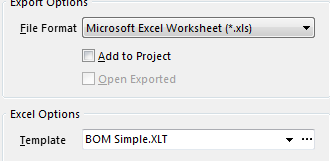

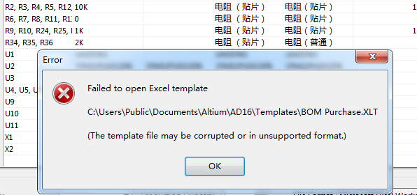

使用AD17导出BOM是出现如图错误,打开excel时里面什么都没有 ,老师能将一线导出料表吗

马聪
2019-8-15 08:56:29
选择啦 ,但是还是不好用。只有这个选项能导出来,但是导出的看起来一点都不规整

邹媛媛
2019-8-15 09:05:12
我在安装路径下的目录TemplatesBOM Manufacturer.xlt”并没有找到模板
举报
冯超
2019-8-15 09:21:40
那建议你重新安装一个最新版本的Altium试试 或者你从别人电脑里面拷贝一个这个BOM的格式 替换成你现成 估计你现成的 是否被占用损坏了也不一定
