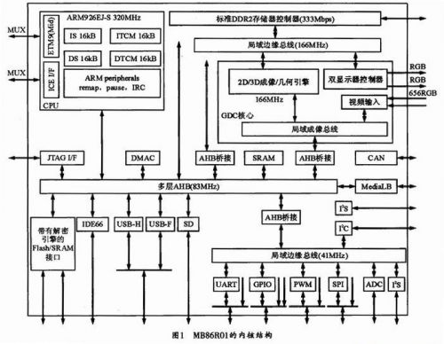

1 MB86R01的工作机制
MB86R01芯片是富士通推出的基于ARM926EJ-S内核的16/32位RISC嵌入式微处理器,主要面向汽车导航仪和仪表盘。ARM926EJ-S处理器具有完整的存储器管理、高性能、低晶粒尺寸以及低功耗等重要的多任务处理器应用;支持32位的ARM和16位的Thumb指令集;支持ARM调试体系并包括支持硬件和软件调试的逻辑;拥有一条带高速缓存(cached)的哈佛总线体系并提供一个完整的高性能处理器子系统,包括:
(1)一个ARM926EJ-S定点数(integer)内核;
(2)一个存储器管理单元(MMU);
(3)单独的指令和数据AMBA AHB总线接口;
(4)单独的指令和数据TCM接口。
MB86R01内部结构比较复杂,主要有ARM9核心、绘图显示控制器、USB多媒体系统接口、CAN控制器,以及硬盘接口IDE66(平行-ATA/ATA PI-5)等。MB86R01内部结构如图1所示。
MB86R01提供了一套非常完整的通用系统的外围设备,并且使整个系统的消耗最小。而且它具有很多常用模块,因此不用再添加配置附加设备。片上集成的功能主要包括如下方面:
◇采用90nm工艺;
◇内部内存控制器的工作频率是320MHz;
◇显示分辨率:行业标准的显示分辨率,从320*240到1024*768;
◇具有EMT9和JTAG ICE接口;
◇内置外部DDR2(频率:166MHz/双缘:333MHz)和内存接口,可支持高速运作功能;
◇具有平行Flash/SRAM主机接口;
◇具有平行ATA接口;
◇SD卡接口;
◇CAN控制器接口;
◇MediaLB接口;
◇USB2.0多媒体系统接口;
◇I2C接口;
◇I2S接口;
◇SPI接口:
◇ADC接口;
◇PWM接口;
◇GPIO接口;
◇UART接口;
◇温度范围在-45~+85℃;
◇功率损耗:1.5W;
◇封装:份子化合物塑料球栅封装阵列484针(PBGA484);
◇具有扩展外部总线,支持软件开发和硬件调试。

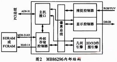

1.1 图像显示控制器(GDC)
MB 86R01内部集成的图像显示控制器MB86296是32位,具有多种人机接口,组合了汽车环境要求的多种功能,其主要功能是在显示丰富的图像内容时控制LCD面板,其它功能包括视点导航、模拟测量仪表与两刷的实时显示,以及其它对主CPU工作不构成太大压力的信息显示。其内部集成的具体功能介绍如下:
(1)具有一个几何引擎,通过浮点运算可实现精确的数字化图形处理。
(2)具有RGB/YUV双重视频显示及输出,而且能进行视频捕捉,可存储DVD及其它图形存储器中的数字视频数据,视频输入的亮度、饱和度及对比度可通过编程控制。
(3)具有双重显示功能,即可在同一个屏幕上显示视频和图像,来提供高清晰度的地图或图像。
(4)支持6层重叠/α混合,且6层显示支持4个不同的彩色调色板,每个调色板提供256色。所有层均提供24或16位分辨率直接彩色或8位分辨率的间接彩色。而且显示分辨率从320*240到1024*768。
(5)具有2D/3D作图引擎,兼容2D/3D显卡(166MHz)功能,除阴影、纹理、纹理映射等正规的3D绘图以外,硬件还支持最适用于地图的“粗线”、“虚线”、“斜线”,与图形保真功能组合使用能够绘制出光滑漂亮的直线,还有能够根据进深绘制,简单地表达交叉点和立体交叉。
(6)提供200MHz至400MHz显示点时钟频率,控制器的额定值为1.8V、500mA和3.3V、100mA,与富士通所
有的图形显示控制器IC兼容,无需外部附加逻辑电路,并可用于不同的主机CPU总线。
(7)支持纹理映射(视频材料),最大映射单元到4096*4096。
MB86296的内部结构如图2所示。
