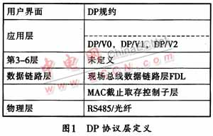

众所周知,国际ISO标准组织的0SI网络通信模型是国际上通用的标准框架,PROFIBUS—DP使用了其中的第1、2层(即物理层、数据链路层)和一个用户的应用接口,而对通用模型上的第3~6层没有加以定义描述,这种精简结构的好处是数据传输快速和效率高。用户的应用接口又称为直接数据链路映像程序,它规定了可调用的应用功能,可使第三方应用程序得到直接调用。图1所示是PROFIBUS—DP协议层的定义。

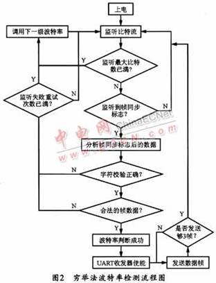

由于DP的数据传输波特率为9.6 kbps~12 Mbps中有限的10种。因此,对于可靠性要求较高的DP传输,可以采用穷举法来检测传输的波特率。穷举法即逐个代入法,方法是先假设一个特定的速率,然后检验SDl/SD2/SD3/SD4的值是否为0X10、0XA2、0X68、0XDC。在实际检测中,若检测到SDl、SD2、SD3、SD4中的任意一个,即认为1次检验完成。这样,连续完成5次便认为传输速率符合该波特率。如果不能解析出相应的数值,则换下一个速率,直到可以解析为止,图2所示是穷举法波特率检测流程图。
该方法的优势是可以准确而且可靠地检测出波特率,从而明确帧的结束位置。但是,缺点是帧结构解析算法比较复杂,同时要占用FPGA比较多的资源。但无论如何,该方法在实际中的应用还是比较多的。

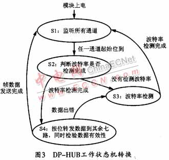

本文以8路DP—HUB为例,其默认状态为所有通道均处于接收状态。当某一通道有数据传输时,可将接收到的数据按位无差别的发送到其他7个通道。而当检测到帧结束后,则将所有通道转为接收状态,以等待新帧的到来。本模块的功能:一是波特率检测,二是数据转发。由于DP协议为主从通讯方式,因此,从应用层就可以保障不会产生数据碰撞,而DP协议同时也有严格的响应时间要求,因而只能以按位转发的方式进行转发。图3所示是系统状态机转换图。
