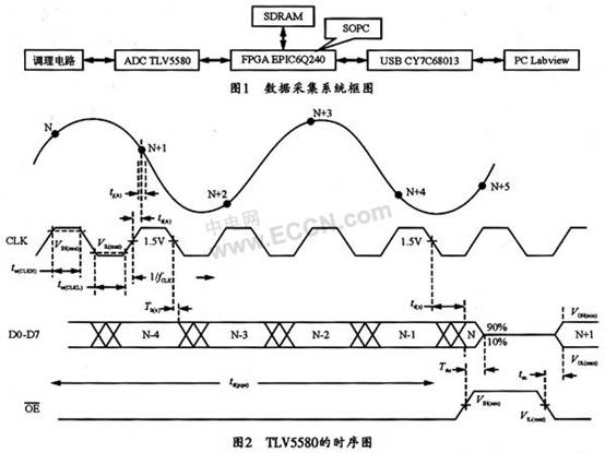

1数据采集系统总体设计
基于SOPC的高速数据采集系统总体框图如图1所示。图中,ADC(Analog t0 Digital Converter)模数转换器采用的是8位高速模数转换器TLV5580。调理电路用于实现对输入信号的限幅、限压、滤波,并用增加输入阻抗的措施来获取预期有效信号,同时保护后端AD转换芯片。FPGA采用ALTERA公司的EPIC6Q240芯片来实现ADC控制及FIFO数据缓存;基于FPGA芯片的控制系统可直接用逻辑实现,也可在其基础上实现SOPC对数据的采集、传输的控制。USB采用CYPRESS公司可支持USB2.0协议的高速芯片CY7C68013。FPGA可控制TLV5580的连续采样,并将数据送到FIFO数据缓存。当采集到一定量的数据后,CY7C68013便采用slave fifo方式将数据送给PC端,并由PC端软件Labview实现的虚拟仪器进行显示和控制等处理。
2数据采集系统硬件设计
2.1  模数转换器TLV5580及其控制
TLV5580是一款高速8位模拟/数字转换器,它具有80 Msps采样速率,是一款3.3 V工作电压的低功耗6级流水线结构高速A/D芯片。它的采样信号每1个时钟周期可通过一个STAGE,完成连续转换到数据输出共需6个时钟周期。此流水线结构由6个ADC/DAC级和一个终极快闪ADC构成。采用A/D-D/A两次变化以及纠错逻辑的目的在于进行差错校正,以保证流水线上各个阶段在满操作温度范围下,ADC的偏移量能够得到补偿且不丢失代码。TLV5580的时序图如图2所示。可以看出,该A/D转换器时序简单,容易控制。当输出使能(OE)为低电平时,一旦数据流水线满,其数据将在每一个时钟周期的上升沿输出。

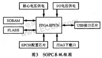

2.3 FPGA器件EPIC60240C6
FPGA (Field Programmable Gate Array)即现场可编程门阵列。本设计选用的是ALTERA公司的EPIC60240芯片,该芯片的工作电压为1.5 V,存储器密度可达5980个逻辑单元,它包含20个128x36位RAM块,总的RAM空间达92160位,此外还内嵌了2个锁相环电路和一个用于连接SDRAM的特定双数据率接口,故可支持多种不同的I/O标准。事实上,这里的FPGA除了可以直接编程以进行逻辑控制外,也可在此基础上构建SOPC系统,以便使用软、硬件协同方法,与SDRAM构成一个大容量的FIFO来对SDRAM以及MD转换器进行控制,同时完成与USB器件的协同工作。
2.4 SOPC及其设计
SOPC (System on a Programmable Chip)即可编程片上系统。它可以由单个芯片完成整个系统的主要逻辑功能;这种可编程系统具有灵活的设计方式,而且可裁减、可扩充、可升级。本设计采用ALTERA公司率先推出的SOPC解决方案,来将处理器、存储、I/O口等系统所需集成到一个FPGA器件上,并对其进行软、硬件配置,从而实现对数据的采集、传输、显示控制。图3所示是其SOPC系统框图。

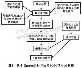

3.1 SOPC系统程序设计
基于QuartusII和Nios的SOPC设计流程如图4所示。
本系统中的SOPC系统软件设计是指在FPGA中配置ALTERA公司NiosII嵌入式处理器的硬件环境。其中NiosII处理器的配置可基于QuartusII,它是ALTERA公司的大规模FPGA/CPLD开发工具。为了进行Nios处理器的开发,通常要在Quartus里装入NiosII的软硬件开发工具,同时在提供的开发包中使用软件SOPC Builder开发工具加载NiosII核和外围接口,并定义相应的指令,然后对系统进行综合后,再下载到FPGA中,就可以完成特定功能的处理器设计。

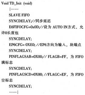

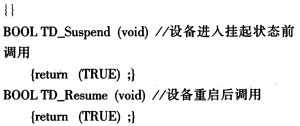

3.2 USB固件程序设计
CY68013芯片的固件程序主要负责处理PC机发来的各种USB设备请求,并与外围电路进行数据传输。CYPRESS公司提供的固件程序框架中的两个程序分别是FW.C和PERIPH.C。其中FW.C是固件运行的主程序文件,负责处理各种USB设备请求,包含程序框架的MAIN函数,它可管理整个51内核的运行。而对于PERIPH.C,则必须将PERIPH.C实例化,以实现所需的功能。固件程序中最重要的是TD_init()和TD_poll()两个函数。TD_Init函数负责对CY7C68013的初始化,它一般在固件运行开始时调用;TD_poll函数是数据采集的执行子程序,它首先判断内部端点6的缓冲区和外部FIFO缓冲器是否非空,如满足条件,则启动A/D转换,并根据USB设备工作在高速和全速的不同来设置不同的传输计数。本设计中将接收数据端点6设为SLAVE FIFO模式,并使用AUTO IN模式来接收FPGA发来的数据,数据流由外部FIFO控制器控制,并直接传人端点6的FIFO,以等待主机提取。这里,CY7C68013仅作为数据通道,CPU不参与此过程。因此,只需在固件的初始化程序中配置好端点6的SLAVE FIFO接口模式,剩下的传输控制和其它的工作则可由FPGA来完成。以下是针对本设计的部分固件程序:
Void TD_Poll(void)//在设备运行时反复被调用,主要完成外部FIFO状态检测和数据传输
