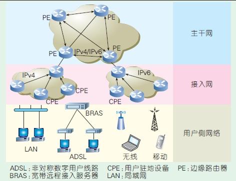

全网IPv6隧道过渡问题[7]按照网络层次不同可划分为主干网IPv6过渡及接入网IPv6过渡,其隧道过渡框架如图1所示。主干网向上连接ISP网络,同级连接其他的主干网,向下连接接入网。接入网向上连接主干网,向下为各种不同类型的用户提供接入。在接入网与主干网相邻一侧有若干边界路由器(BR)与边缘路由器(PE)相连接。主干网隧道过渡要求PE升级为双栈,PE之间使用隧道为与主干网地址簇异构的分组提供透明传输。接入网隧道过渡要求BR以及用户侧边缘设备(CE)维护双栈,CE为与接入网不同地址簇的分组建立隧道发往BR,这样CE与BR间使用隧道为与接入网地址簇异构的分组提供透明传输[8].
图1全网IPv6隧道过渡框架示意图
全网隧道过渡路线是一个IPv4到IPv6 over IPv4到双栈到IPv4 overIPv6到IPv6的过程。过渡初期,一些IPv6接入网孤岛出现,这些网络需要互访以及访问IPv6互联网。此时由于IPv4传输仍是主流,大量主干网核心路由器(P)仍是IPv4单栈,将这些P路由器都升级为双栈比较困难。
因此应优先将少数PE路由器升级为双栈,并通过6over4隧道为IPv6孤岛提供跨越IPv4传输服务。主干网P路由器会在运行IPv4基础上启动IPv6协议栈,即升级为双栈。随着双栈P路由器规模增大,相应运维开销也逐渐增大,而IPv4传输需求越来越少,因此P路由器会逐渐关闭IPv4协议栈而只运行IPv6单栈;PE路由器则仍维持双栈,通过4over6隧道为IPv4网络提供IPv6网络跨越传输服务;最终IPv6在全网中完全部署,网络全面实现向IPv6的过渡。

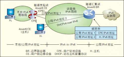

接入网4over6软线隧道体系结构如图3所示。作为4over6隧道发起点的CE既可以是终端主机,也可以是用户驻地设备(CPE),如家庭网关等,统称为4over6 CE.作为4over6软线隧道汇聚点的BR由ISP维护,称为4over6 BR,部署在ISP IPv6网络(IPv6接入网)与IPv4互联网(或主干网)交界处,所有出入ISP网络的IPv4报文均要经过4over6 BR.
图3接入网4over6软线隧道体系结构

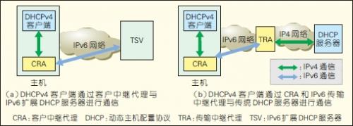

为4over6 CE分配IPv4地址的DHCP服务器由ISP维护,既可与4over6 BR联合部署,也可作为独立DHCPv4服务器与4over6 BR部署在同一IPv4网络中。由于4over6 CE与4over6 BR间通过纯IPv6接入网连接,传统的动态主机配置协议(DHCP)不能在IPv6网络中正常运行,因此接入网4over6软线隧道技术对传统DHCP进行了扩展,采用了基于IPv6传输的DHCPv4 over IPv6扩展机制来进行IPv4地址分配。DHCPv4 over IPv6机制包含两种场景,如图4所示。图4(a)所示为DHCPv4客户端通过客户中继代理(CRA)与IPv6扩展DHCP服务器(TSV)进行通信,而图4(b)所示为DHCPv4客户端通过CRA和IPv6传输中继代理(TRA),与传统DHCP服务器进行通信。
图4 DHCPv4 over IPv6机制应用场景
CRA与DHCPv4客户端处于同一主机中,负责对DHCPv4客户端与TSV/TRA之间的DHCPv4信息进行中继。CRA与DHCPv4客户端通过IPv4进行通信,与TSV/TRA则通过UDPv6报文进行通信。TRA部署在IPv6网络与IPv4网络之间,负责对CRA与纯IPv4的传统DHCPv4服务器之间的DHCPv4消息进行中继。TSV是支持IPv6报文传输的DHCP服务器。它部署在IPv6网络中,与CRA或TRA进行IPv6报文承载的DHCP数据传输,从而完成与DHCP客户端的交互,并为客户端主机分配IPv4地址。通过该机制,DHCP客户端无需进行任何改动,即能获取TSV分配的IPv4地址及其他资源。
数据层面上,在4over6软线隧道两端,4over6 CE与4over6 BR分别完成IPv4-in-IPv6的封装和解封装工作。
当4over6 CE需要向4over6 BR发起通信时,4over6 CE首先根据本机IPv6地址以及事先得知的4over6 BR端IPv6地址,对IPv4报文进行IPv6报文头的封装,原本的IPv4报文成为了IPv6报文的负载。之后4over6 CE将该报文发送至IPv6网络,报文经由IPv6网络被递交给4over6 BR.4over6BR在收到该报文后,首先对该IPv6报文进行解封装,将其还原为IPv4报文,之后4over6 BR将报文交由IPv4网络进行后续转发过程。
当4over6 BR需要向4over6 CE发起通信时,4over6 BR首先检查在本机维护的4over6 CE端IPv6地址与IPv4地址映射表,通过匹配IPv4报文目的地址与映射记录,找出对应的IPv6地址作为IPv6头的目的地址,并以4over6 BR本机的IPv6地址为源地址,对IPv4报文进行IPv6报文头的封装,IPv4头及以内的内容成为了IPv6报文的负载。之后4over6 BR将该报文发送至IPv6网络,报文经由IPv6网络被递交给4over6 CE.4over6 CE在收到该报文后,解封装其IPv6报文头,将报文还原为IPv4报文,并转交给上层应用。
4over6 BR通过轻量级的用户级状态维护来记录4over6 CE的IPv4-IPv6地址对应信息。4over6 BR并不关心4over6 CE建立的会话数,仅维护4over6 CE的IPv6地址与IPv4地址的映射,因此这是一个每用户有状态、每流无状态映射。用户级状态维护机制的运用极大地减少了4over6BR的运维开销,减轻了ISP网络负担,提升了终端用户的网络体验。

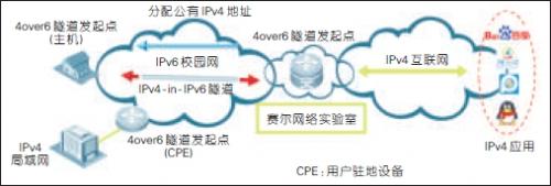

清华大学完成了基于Linux、Windows7及Android系统的4over6软线隧道软件系统实现。软件系统源代码于2012年在开源社区Github上开源,开源项目将为扩大技术方案影响、吸引同行共同参与完善技术方案做出重要贡献。
目前接入网4over6软线隧道过渡方案及相关技术已在IETF softwire及dhc工作组形成了多项标准草案,引起了业界的广泛关注。在推动技术方案标准化过程中,清华大学也带动中国多家设备厂商进行了4over6软线隧道技术的设备实现。基于多种软硬件平台的技术实现形成了接入网4over6软线隧道技术原型系统体系。在此基础上,清华大学在IPv6校园网进行了接入网4over6软线隧道技术试验部署,如图5所示。此外,中国电信在湖南省网部署了面向宽带网的IPv4与IPv6双栈环境,完成了轻量级4over6软线隧道技术LAFT6的现网试验部署[14].各项实验与试验部署结果显示,接入网4over6软线隧道技术实现简单,易于部署,运维开销小,扩展性强,能对既有IPv4应用和服务提供良好支持。
图5清华大学IPv6校园网试验部署
