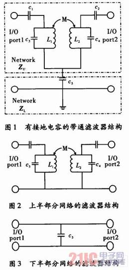

LTCC中有多种引入零点方法,由于LTCC往往采用多层结构,器件排列紧密,相互之间电磁耦合也会很大,这通常会使得电路特性恶化。文中利用螺旋电感之间的耦合,提高电路特性。滤波器结构如图1所示,为了能和外部电路阻抗匹配,引入电容C1和C2,而C3和L1以及C4和L2各自组成一个谐振电路。其中,L1和L2交叉耦合系数为M,C5为接地电容。该结构可以看作两部分,上面一部分是一个典型的二阶带通滤波器,如图2所示。下面是一个对地耦合电容,如图3所示。带通结构产生所需要的通带特性,传输零点位于直流点和无限大频率处,引入的对地藕合电容,可以得到所需要的两个传输零点,而且对与它串联的带通滤波器的通带特性影响很小。
利用微波网络分析的方法,该二端口网络可以看成图2和图3两个网络的串联,整个网络的Z矩阵等于上下两个网络的Z矩阵之和。

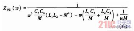

利用ABCD矩阵级联相乘,再转化为Z矩阵,得到网络U的Z矩阵
将式(6)带入式(5)得
该方程的两个正根就是两个传输零点的频率值,从式中看到,通过改变耦合电容C,可以得到不同的零点频率。

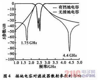

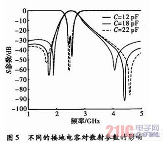

若用其设计一个带内波纹为O.2 dB的切比雪夫二阶带通滤波器,根据滤波器设计原理可以确定电路中各元件的值。L1=L2=1.46 nH,C1=C2=0.82 pF,C3=C4=2.55 pF,M=10.02 nH,接地电容C=18 pF。利用ADS电路仿真软件来仿真,利用该软件得出电路的散射参数S,如图5所示。由式(7)知该电路有两个传输零点,在图中可以看到它们分别位于通带的两端,起到了带外抑制作用。而另一条曲线显示的是没有加接地电容,显然带外抑制效果差。
图5所示,接地电容不仅能够起到引入传输零点的作用,还能够控制传输零点的位置。

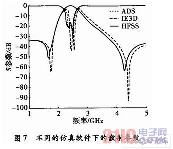

仿真工具选用AnsoftHFSS和IE3D,分别在各自环境下根据前面得到的元器件数值,设计出符合要求的集总元件尺寸。图7便是两种仿真软件所得出的结果,与ADS电路仿真结果吻合。

结合LTCC技术设计出了一个中心频率在2.45 GHz的二阶带通滤波器,它不仅尺寸小巧,符合现代对无线产品小型化的要求。而且它在带外还有两个传输零点,很好地实现带外抑制,且能利用接地电容大小控制零点位置,有效地满足了在更小的尺寸内实现较好的射频功能。在电感电容等集总元件研究基础上,利用电路仿真,电磁仿真分析相结合的方法得到了设计仿真效果。
