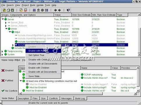

目标向导工具(Target Wizard Tools),用来管理,配置,扩展,生成和部署传统的开放源码的Linux软件元素,来全面的支持目标产品的需要。如图一。目标向导工具提供了扩展基本的Linux环境的功能,它允许集成千万种可下载的开放源代码和二进制应用,GNU工具集, 新的Linux内核,或者用来提高内核功能的改进的设备支持,安全,实时性能,服务质量(QOS)和网络等部件。

这张图是PCS中最常用的模块:Target Wizard的界面。在Target Wizard中所有的部件都以树型结构显示,部件的图标表明它的状态,这样整个系统中各个部件及其状态都一目了然。开发者可以很方便的对部件进行裁减,只要通过简单菜单操作来打开(Enable)和关闭(Disable)就可以对系统中的部件进行配置。PCS会自动管理各个部件之间的依赖和冲突关系,这就避免了开发者在研究部件依赖关系和解决部件冲突的时候花费大量的时间。开发者在打开一个部件的时候,如果它所依赖的部件并没有打开,那么在状态窗口中会显示出这个部件的依赖信息,开发者可以根据这些信息逐一地解决。当有冲突的时候,在状态窗口中会显示出具体的冲突信息,开发者可以顺利地解决问题。在没有冲突检测的情况下,开发者可能意识不到冲突的存在,而直到运行的时候才发现冲突的存在,PCS在很大程度上避免了类似问题的发生。

基于BSP创建一个新的项目。PCS有一套非常优秀的BSP管理系统,帮助开发者在同一个开发环境里同时存在互相不干扰的不同的目标板项目,每个不同的BSP中包含不同的Linux 内核和工具链,为项目提供交叉编译环境。PCS提供了一套界面非常友好的项目创建项目向导,帮助开发者选定BSP和进行项目设置。选择已经存在的配置状态文件,或者使用默认的配置状态文件。不同的配置状态文件可以保证开发者在同一个项目中有不同的配置,这样用户可以很方便的不同的配置中切换,而不用重新进行配置。下一步是进行内核裁减配置。大多数BSP已经提供了一个默认的内核配置,可是根据功能需求的不同开发者经常需要自己进行内核的裁减工作。在PCS中进行内核的裁减是相对简单的多的事情,开发者不需要使用繁琐的文本菜单进行配置和手动编译内核。

PCS中包含了几十个通用的常用软件包,避免了开发者到处寻找的烦恼。用户可以通过PCS自带的Package Editor工具导入自己需要的软件包。开发者可以在PCS中进行软件包的配置,例如打开gui library, 关闭web server 等工作都可以轻松完成。
在PCS中进行软件包的配置是非常简单的,只需要在软件包的上下文菜单中选择即可。
