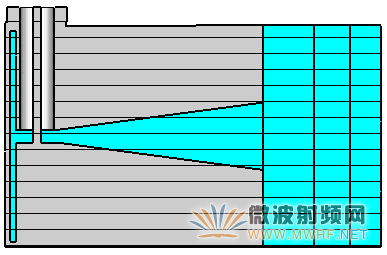

本文采用CST仿真软件建立了微波热疗模型,通过该模型设计了一种高效实用的辐射天线,具有很好的近场辐射方向性,同时保证了良好的SAR分布。
2、微波热疗建模
2.1、天线模型
为了避免对组织细胞造成伤害,通常采用具有若方向性的圆波导天线,其工作频率为915MHz。然而,通过仿真分析发现,单纯的圆波导天线的电磁近场聚焦作用较差。为了使天线具有更好的辐射性能,设计中采用给圆波导加脊的方式,使得电磁场分布集中在两脊之间。为了保证阻抗的匹配,将同轴线的外导体连接在脊波导边上,内导体延伸至相对的脊内达到匹配,形成单极辐射器;同时脊为线性变化,阻抗由50Ω渐变到165Ω。如图1(a)所示,其中圆波导半径R=7.367cm,长度为L=16.78cm,壁厚t=0.35cm,后腔深度l=0.35cm,波导内脊间距h1=0.866cm,辐射口面脊间距h2=4.48cm,采用50Ω同轴馈电。
由于体膜表面电磁反射较大,为进一步提高治疗效率,须对其结构加以优化。为了获得更好的辐射效率,设计中采用介质填充圆波导天线腔体,并在天线口面加载厚度为
的三层介质实现匹配变换,该结构不仅可以抵消体模表面反射回波对天线的影响,而且可以增强电场的方向性,减小了电场能量的泄漏。结构如图1所示。
  (a)加脊圆波导天线切面图
  (b) 填充介质并加载三层介质的圆波导天线
  图1 仿真天线结构视图

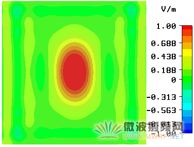

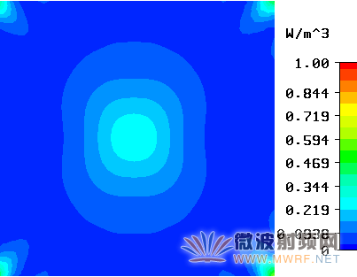

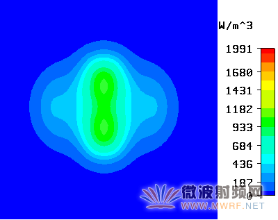

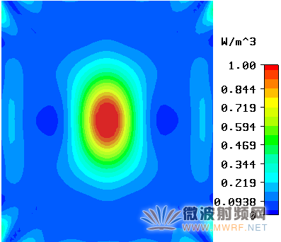

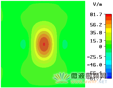

计算采用的CST微波高频仿真软件。源为TEM模,加在辐射天线的输入端口,功率为1W。对结构优化前后的两个辐射天线在组织中产生的电磁场和SAR分布以及辐射天线输入端口的S参数进行计算比较。

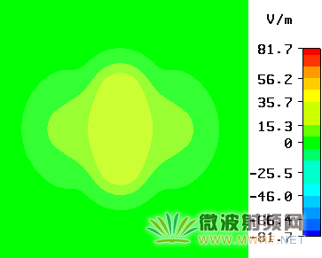

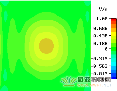

  电场强度取模值
,在XOY平面,体模放置在距天线辐射口面1cm处,如图2所示,图3给出了体模不同深度条件下的SAR分布图,图4为s11的扫频图。在图2和图3中,左侧均为优化前的分布图,右侧为优化后的分布图。
  (a) 优化前后体模表面电场分布
  (b) 优化前后体模深度12cm处电场分布
  图 2 体模中的电场分布图

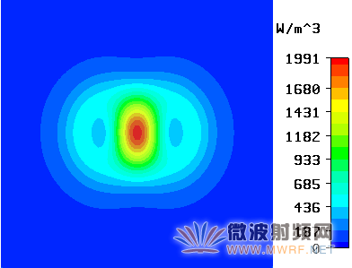

  (a) 优化前后体模表面SAR分布
  (b) 优化前后体模深度12cm处SAR分布
  图3 体模中的SAR分布图
  图4 结构优化前后的s11扫频图
从辐射天线在体膜不同深度的电场分布(见图2)可以看出,经过介质填充并在辐射口面加载三层介质优化以后,电场聚焦明显,而且在相同深度条件下,场强更大,同时电场分布均匀,保证了有效加温面积。从SAR在体膜不同深度分布图(见图3),优化前后天线的SAR分布都较均匀,而且优化后的SAR值高于优化前,改善有效加温深度,减少治疗时间和辐射剂量。从s11对比图(见图4)得到,在优化前后曲线的最低点均落在915MHz,而优化前s11为-13.12dB,优化后为-20.26dB,优化后的能量反射更小,辐射效率得到提高。
