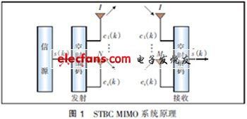

STBC在发射端对数据流进行联合编码以减小由于信道衰落和噪声所导致的符号错误率,它通过在发射端增加信号的冗余度,使信号在接收端获得分集增益,空时分组码是将同一信息经过正交编码后从多根天线发射出去。MIMO系统的原理如图1所示,传输信息流s(k)经过空时编码形成N个信息子流 ci(k),i=1,...,N。这N个信息子流由N个天线发射出去,经空间信道后由M个接收天线接收。多天线接收机利用先进的空时编码处理能够分开并解码这些数据子流,从而实现最佳的处理。特别是这N个子流同时发射信号,各发射信号占用同一频带,因而并未增加带宽。若各发射接收天线间的通道响应独立不相关,则多入多出系统可以创造多个并行空间信道。

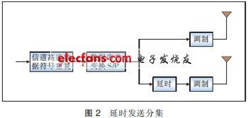

早期的分集模型采用延时发送分集,这种分集的框图如图2所示。编码后的数据首先被重复一次,然后通过一个串/并转换器,分成2个完全相同的数据流。其中一数据流经过调制后直接从一个天线发送出去;另一数据流经过一个符号的延时后,再经调制从另一个天线发送出去。由于数据在2个天线上同时发送,不同的只是一路数据被延时了一个符号,所以尽管采用了延时编码,却不会存在频带效率的损失。在接收端,通过Viterbi译码可以进行解调。这种延时的分集就是空时码的雏形。可以证明当前所讲的STTC可以由延时发送分集实现。
