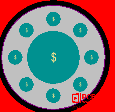

请问如图固定孔内套的那个看似阵列出来的一圈小的pad是如何实现的?用阵列粘贴中心点取不对,另做这个是有什么特别的作用吗?

通常是安装固定孔

这个就是做莲花孔 可以做一个封装 用孔进行叠加就好了 做这类孔大多为了好看
