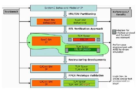

图1所示的该方法学实现了开发的内核中的事务级建模(TLM)。TLM是一种对数字系统进行建模的高级方案,这里将模块之间的具体通信与功能单元或通信架构的具体实现分离开。把总线或FIFO这类通信机制模型化成信道,用SystemC接口类将这些信道提供给模块和部件。这些信道模型的信令接口功能将取代事务请求,这将减少具体的低级信息交换。
图1:IP开发方法学流程。

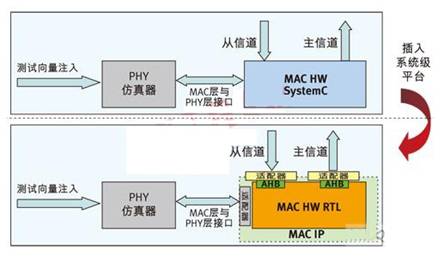

图中所示为用于开发中下一级输入的配置平台。这里的核心思想是确定系统的瓶颈并执行软硬件划分。该方案在进行软硬件划分方面是有效并安全的,因为平台提供能够用来识别出整个系统瓶颈的原始统计信息。该阶段中,实现了IP的功能模型,使其具备了具体的接口,并嵌入了功能性。而在软硬件划分阶段将对该方法学中所用的方案进行具体化。附加到该平台上的另一个是DMA-PL080的TLM模型,下一步是用MAC HW RTL替代整个MAC HW SystemC功能模型,如图2所示。整个周边环境是一样的,因此测试注入与其他步骤中的注入一样。与之前环境的变化是采用了负责到信号变换的事务处理适配器。由于该系统基于ARM,适配器的书写必须遵从信号级AHB总线接口。实际上,该平台将相同的环境表征为现实系统,不过与此同时,开始面对仿真性能方面的问题。显然,我们还不能用该配置来执行广泛的调试/验证,不过可以运行简单的测试(具有较短的仿真时间)。
图2:从SystemC MAC HW向VHDL RTL MAC HW适配器的转换。

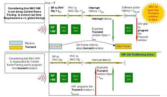

在UWB MAC系统开发范例中,具有很多必须很好遵守的时间约束,这是因为应用层完全依赖于空中——即来自射频天线的全局广播定时。实现决策的方案建立在我们从具体的系统级平台的执行中所获取的经验。我们能够分析流水线数据通道中的数据流,能够有效地发现它们是否将对系统构成任何瓶颈。通常,当系统中的数据流发送时,数据帧必须从MAC发送到PHY,而对于接收,所产生的数据帧则从PHY到MAC,并存入到存储器中由软件进行进一步的分析。在仿真场景分析过程中,能够识别出是否需要在硬件中进行一些协议解析以采取及时的措施。
图3:系统中着重硬件支持需求的应用场景。
图3中详细给出了一个决策范例。根据协议的需求,接收数据中有一个控制包,它通知下次发送事件的通用定时,即何时发送下一个数据包。考虑到MAC硬件是一个典型的数据通道,并将控制帧传送到存储器中,软件对控制帧进行处理并决定打开发送窗口。在发送窗口打开出现问题时,用这种方案就能发现瓶颈。系统平台结果被用来确认这一理解,于是能够做出更好决策来实现效率更高的系统。图3中的另一个场景显示了软硬件划分后的结果。
第一个范例中,当软件处理控制帧时,全局定时如下:
窗口编程时间=T+t RP +tPM+tintr+tsw_lat>T+texp,故在系统中,SW没有对及时打开发送窗口的指令进行编程。
在第二个范例中,当MAC HW处理控制帧时,全局定时为:
窗口编程时间=T+tprg_winexp,故系统中,HW对及时打开发送窗口的指令进行编程。

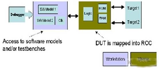

图4:配有软件的Xtreme服务器配置。
图4所示的该技术对第一次仿真特别实用,不需要任何有关环境配置方面的工作量。其概念是在Xtreme的FPGA中运行RTL IP。开始时,引入的时钟为软件时钟,但结果相当可喜,还简化了RTL的系统验证和调试。配置过程中,整个仿真环境是类似的,仅有的改变是用VHDL RTL IP替代SysC IP。试验结果是仿真速度快了10倍。因此,Xtreme服务器平台满足了RTL验证/调试所用平台的需求。最重要的方面是具有与ncsim同等水平的调适能力。还提供了与SystemC环境的无缝集成。

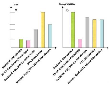

硬件方面的一个更具挑战性的问题是调试。当自检失败时,就需要一个相关的测试范例。为了验证该测试范例,在检查失败原因时必须检查所有的主要信号。所以需要对信号进行存放,验证,从而找出具体的原因。利用基于XTREME服务器的平台可以很容易地执行所有这些功能,无须额外的工作量。通过将实际硬件移入独立的FPGA,可以很容易地改善仿真速度,不过这种方法提供的调试功能较少。因此,基于XTREME服务器的平台不仅改善了仿真速度,还能提供非常好的调试功能。图5给出了分析结果。
图5:A)不同平台上的仿真性能。B)不同平台上的调试复杂性。
