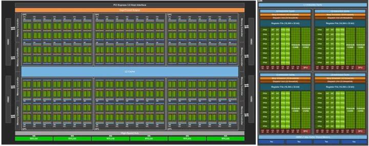

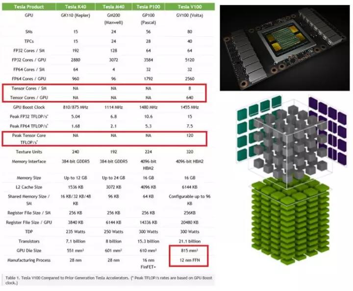

NVIDIA的应用场景是图像计算和海量数据并行计算。GPU是异构计算的主力,AI的兴起之源,生态发展得非常成熟,从开发流程到各种库的支持都非常完善。针对深度学习,NVIDIA的思路是延续其一直以来的GPU构架,并在两个方向发力,即丰富生态,和提升深度学习领域的定制性。对于前者,推出cuDNN等针对神经网络的优化库,提升易用性并针对GPU的底层结构进行优化;对于后者,一方面不再坚持32位浮点运算,增加对更多数据类型的支持,如16位浮点和8位定点等;另一方面通过添加深度学习专用模块(如V100中的TensorCore)强化定制性,来大幅提升在深度学习应用中的性能。其2017年5月发布的Volta V100在深度学习的应用中可达120TFlops的强悍算力,参数和构架分别如图3.1、图3.2所示。
图
3.1 Volta GPU参数对比,与TensorCore的计算结构
图3.2 Volta GPU构架
GPU的问题在于:延迟大、能耗比低、成本较高。
为了解决大量内核同时运行导致的带宽问题,一方面GPU采用类似CPU片内多级缓存的方案,构成临近存储;另一方面,采用最先进的存储器技术,从而在计算时可以跑满更多的Core。当众多Core同时访问显存时,队列机制导致对每个Core的请求无法第一时间响应,从而增大了任务处理的延迟。
从定制性和计算粒度上看,GPU的应用对象为通用并行计算,为了兼容前期构架和更多应用,在设计上存在一定的平衡和冗余。例如在图3.1图3.2中,Tensor Core专为AI计算而设计,其他的5120个计算内核更多是为了兼容通用并行计算。因此在同等芯片面积和晶体管数量下,其性能功耗比AI专用处理器并不占优势。
从成本上看,目前Tesla V100的单卡成本估计为10万以上,其他型号也在几千到数万,在云端大规模部署时成本过于昂贵。

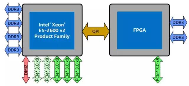

作为通用计算平台供应商,Intel更不会放弃任何一个大规模的计算平台市场。在第一篇中提到,用CPU来做进行大规模深度学习计算是低效的。面对GPU可兼容深度学习,可轻量级切入的优势,Intel开始了“买买买”的战略。在异构计算方面,收购了第二大FPGA公司Altera;在云端深度学习的应用场景,收购了Nervana;在低功耗嵌入式前端的深度学习应用场景,收购了Movidius;在无人/辅助驾驶的终端应用,收购了Mobileye。
在Intel的预期中,FPGA/AI ASIC可通过QPI接口与至强处理器进行芯片级互联(带宽可达PCIE4.0的2倍),甚至集成在同一芯片上。尽管目前合封难度较大而延期,但并不妨碍评估其设计的收益:对于云端和桌面机这种计算类型不断变化的场景,一个高带宽、低延迟、可重构的协处理器总是令人期待的,如图3.3所示:
图3.3 Intel在Datacenter中的异构计算布局

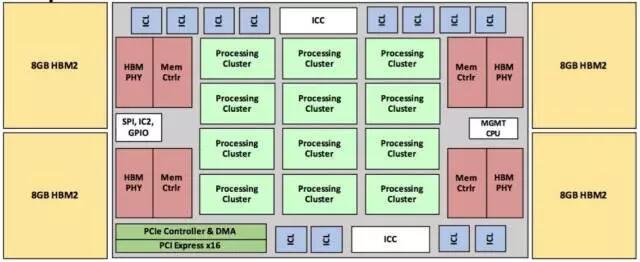

Intel-Lake Crest:Intel在2017年10月推出的Lake Crest深度学习芯片,同样属于第二阶段,算力可伸缩的AI处理器。具备32GB的片上HBM2,同时具备DNN加速和芯片级互联能力。由于HBM2取代了片外DDR,极大提升了板级的集成度,同时降低了功耗,可适用单卡多片、一机多卡、芯片池化的系统构架。Lake Crest的内部构架如图3.4所示。
图3.4 Intel ASIC Lake Crest 内部结构

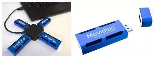

Movidius:针对低功耗的嵌入式前端应用。这部分市场规模相当大,包括机器人、无人机/车、安防,甚至个人便携式加速设备。例如,Movidius已推出神经计算棒,针对便携个人深度学习开发,实现1W功耗下100GFlops的性能。这里注意一下,这里的能耗是指便携式设备的整体能耗。在深度学习定制芯片本身实现100GFlops/W相对容易,但算上供电、控制、片外存储等芯片后,这个性能就相当不易了,如图3.5所示。
图3.5Movidius 的神经计算棒

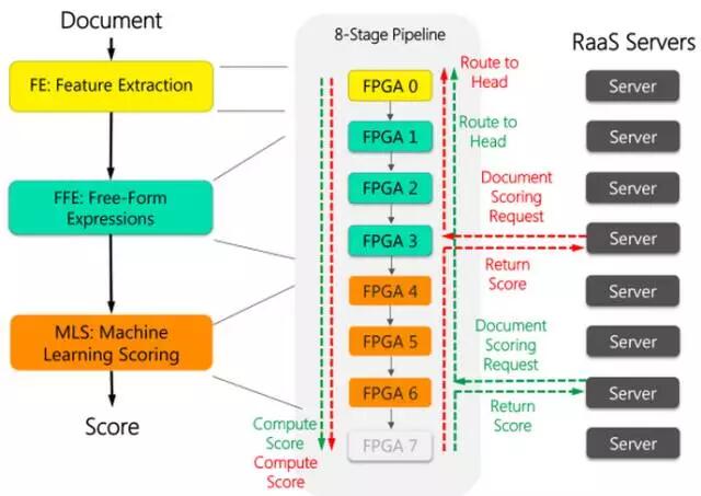

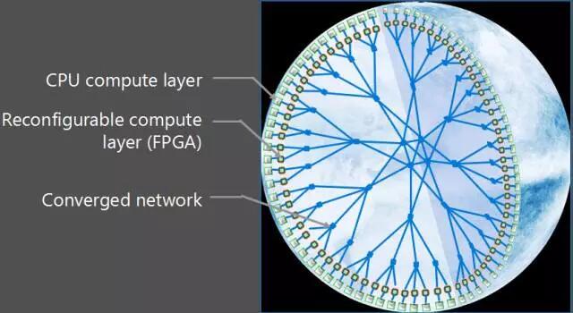

相比于Google选择自己研制ASIC,微软的BrainWave计划[3]则采用可重构的FPGA,推测原因在于:
1 应用场景决定架构。相比于TensorFlow,CNTK的影响力和对硬件的反哺能力较弱;
2 微软更侧重一个
可编程的异构分布式平台,以适用于云端服务类型和规模的多变
,以及对延迟敏感的计算密集型应用,而不局限于深度学习。异构分布式平台成型后,可在FPGA内部划分固定逻辑(静态区域)和针对任务的可配置逻辑(动态区域)。其中静态区域配置为分布式节点框架和数据接口,动态区域可按需更换,如图3.10、3.11所示。
图3.10BrainWave计划的大规模可重构云构架
图3.11 Microsoft服务器端的FPGA池及其智能网卡结构(第三代)
图3.11中,FPGA以智能网卡的方式,与服务器通过PCIE接口通信。FPGA与FPGA之间采用芯片级互联方式,具有40Gb的带宽和超低的通信延迟,且通信过程无需CPU参与。该结构不仅可通过多片FPGA联合将DNN计算模型完全加载到片上缓存进行超低延迟的计算,也可兼容多种加速场景的超低延迟处理,如搜索、视频、传感器数据流等[4]。其应用可归纳为以下两种:
A、规模可伸缩的低延迟任务:
当芯片级互联的FPGA数量成千上万后,可构成FPGA池,其间的通信和数据交互摆脱PCIE-服务器的交互方式,直接在芯片级进行任务分派和交互,可构成具备最高1Exa-ops/s的性能,如以78,120,000页/秒的速度进行机器翻译;对于LSTM这类带宽为瓶颈的场景,则通过将模型拆分,并部署到多片上,使计算时权值无需从片外DDR导入,规避了带宽的限制,实现算力的释放;
B、本地加速器:
类似TPU1的加速方式,作为服务器本地加速器,通过PCIE进行数据交互和任务分配。不仅可用于DNN的主要计算单元,也可作为专注预处理的协处理器,以智能网卡的方式置于服务器网络接口与交换机之间,降低高吞吐下CPU的载荷,使CPU专注于更擅长的任务环节,例如云服务的数据流实时编解码、加密、解密等。

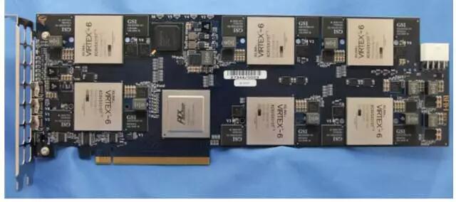

图3.11是微软的第三代FPGA池化的构架。第一代为单卡多片,一机四卡为一个计算粒度,如图3.12所示。第二代为单机单卡,保证服务器的同构性。
图3.12 Microsoft服务器端的FPGA加速卡与任务分配(第一代)

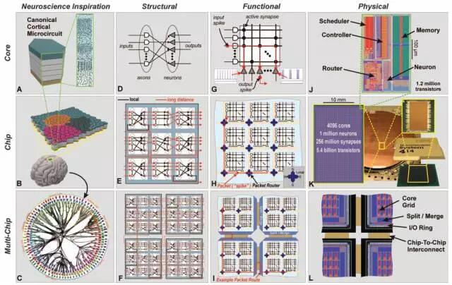

IBM也有推出类脑ASIC TrueNorth[5],早在2006年即开始立项,将时钟频率降低至1KHz,以注重低功耗应用。其芯片内节点的互联方式可编程实现,在学术界和国防项目的嵌入式前端的视觉识别上有相关应用,且可以海量芯片互联以实现更大规模的任务,如图3.13所示。
图3.13 TrueNorth芯片构架与互联

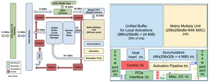

2.1.1 计算特性与构架变迁——TPU1[1]
Google的TPU经过了TPU1、TPU2两代,属于典型的AI芯片从第一阶段解决带宽到第二阶段算力伸缩的过度,从松散分布走向算力密集的集群,从传统网络的数据交互走向超低延迟的芯片级互联。

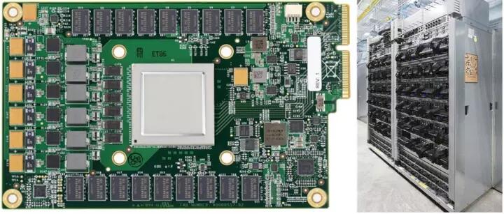

TPU1的构架和板级结构分别如图3.6、图3.7所示。TPU1仅实现Inference功能,可支持16bit/8bit运算,
主要完成矩阵-矩阵乘、矩阵-向量乘、向量-向量乘等功能,来支持MLP(多层感知机)、LSTM和CNN等深度学习算法。
为了快速部署减少数据中心的构架变动,TPU1的硬件以PCIE卡的方式与服务器通信,板卡上配置了两组DDR3存储器。
从内部来看,其构架特点是超大规模的脉动阵列(65536个8bit DSP,对应FPGA VU9P DSP数量为6840
2,Tesla P40 为3840
4)和24MB片上缓存-片外DDR的存储构架,工作频率为700MHz,峰值计算能力为65536
0.7Ghz
2/1000=91.75Tops,功耗仅40W。之所以能达到如此高的性能而避免了带宽瓶颈,关键在于脉动阵列的计算过程具有极高的数据复用特性,详见第二篇的2.1节。
图3.6 TPU1内部结构和片内布局
图3.7 TPU1的板级结构和部署
TPU1具有相当强悍的峰值计算能力,然而在
实际应用中却出现了问题:
1 TPU1论文中提到,经统计,Datacenter上更多的客户关注的是处理延迟 (Latency),而不是更大的吞吐量 (Throughput)。TPU推出后,客户在使用中常常将延迟选项设为最高优先级。
2 CNN、LSTM和MLP在应用中,对应的计算效率分别为78.2%,8.2%和12.7%,这得益于CNN可以在片上实现较高的数据复用率。Google给出其数据中心上述三者的应用比例分别为5%,29%,61%。尽管TPU高达65536个DSP单元可以在CNN应用中获得很高的计算效率,然而CNN在Google数据中心的应用比例只有5%,大规模的DSP单元占用了较大的硅片面积,降低了良品率,增加了成本,仅对5%的应用有较高收益,其性价比值得商榷。
3 PCIE卡的方式使TPU的调用依赖于服务器,在机架上算力的部署密度也相对较低。
上述问题的核心是计算粒度的问题,脉动矩阵的规模太大了,一方面在LSTM和MLP这种较低数据复用率的场景,带宽依然是瓶颈;另一方面在延迟优先于吞吐,batchsize较小时,很难跑满性能,相对较小的计算粒度更适合。因此Google开始了TPU2的开发。

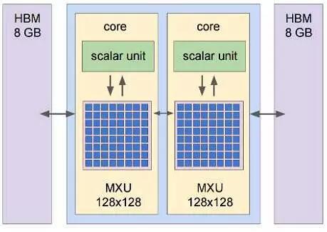

2.1.2 计算特性与构架变迁——TPU2[2]

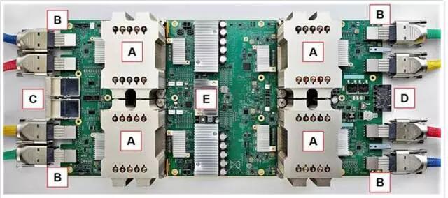

TPU2为典型的第二阶段的AI芯片,应用了
16GB的HBM从而获得600GB/s的片上带宽
,主要解决两个问题:计算粒度问题和算力伸缩问题。
1 计算粒度:
将脉动矩阵规模从256
256缩减至双128
128,如图3.8所示,这样每次控制和调度单位为原来的四分之一,减少数据导入导出延迟的同时,更有利于提升单片的计算效率;
2 算力伸缩:
将TPU1的PCIE通信模式转变为板级通信模式,实现多板互联和高密度算力集群,采用类似芯片级分布式的方式实现算力扩展,降低任务分配、同步的难度和通信成本。例如目前TensorFlow Research Cloud由1024片TUP2构成,估计每个任务至多可以调用256片TPU2。板级互联避开了传统服务器低效的PCIE-以太网通路,直接在板间实现200GB的通信带宽,大大降低了板间的通信延迟,有利于跨芯片模型的高效计算,和数据中心7ms的响应速度。
其他改进:
1 片上HBM的应用取代了片外DDR3,减少了板上面积,从而可以在单板上部署4片TPU2;
2 单片性能为45Tops,单板180Tops;
3 支持32bit浮点运算;
4 同时支持training和inference。
图3.8 TPU2的板级部署和内部结构,包括:单板4芯片(图中A),2组25GB/s专用网络(图中B),2个OPA(Omni-Path Architecture)接口(图中C),电源接口(图中D)。

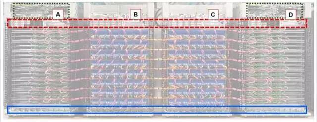

图3.9 TPU2在数据中心的部署,其中A、D为CPU机架,B、C为TPU2机架;其中蓝线为UPS,红色虚线为供电电源,绿色虚线为机架的网络切换配置。

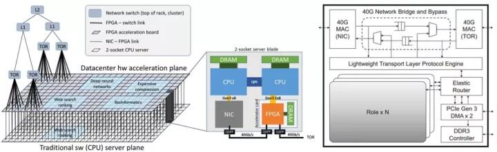

2.2、Microsoft
2 微软更侧重一个
A、规模可伸缩的低延迟任务:
B、本地加速器:

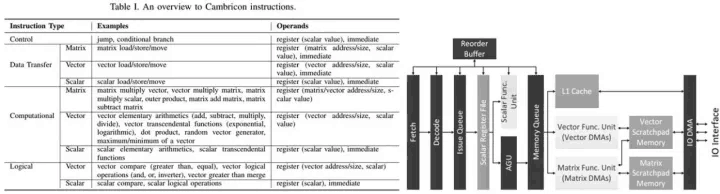

1)高层次综合,即使用C等高层次语言进行开发,而后通过高层次综合工具直接将其转化为可直接应用于FPGA或ASIC的RTL级结构,将开发效率提升4倍以上。典型的代表如Xilinx主推的HLS和Altera主推的OpenCL等。然而HLS生成的结构相比于直接RTL开发,在执行效率、逻辑规模上有较大差距,会降低约30%的性能。对此,一些厂商在高层次综合中加入针对AI算法的优化,即使用RTL开发常用的AI模块构成硬件IP库,如CNN中的Conv、Pooling、RELU等,取代一部分高层次综合自动生成的模块,寻求定制性和易用性的平衡,来提升最终系统的性能。
2)AI协处理器,即开发具有部分通用性的FPGA或ASIC。为了寻求通用性与定制性之间的平衡,保证协处理器的计算效率,仅将算法模型中耗时最长、计算密度最高的任务放到协处理器中,其他部分由CPU完成,从而降低通用性带来的性能损失。同时,协处理器支持相应的指令集,CPU通过传输指令的方式调用协处理器,以应对不同应用场景。当逻辑结构固化后,将RTL开发的长周期迭代转化为指令序列的开发,甚至不需要FPGA工程的重新编译和布局布线,极大降低了切入时间。不同于DianNao系列和TPU,寒武纪的Cambricon处理器是一种以指令为导向的处理器,指令集最为完备[6],如图3.14所示。当然,FPGA上也可以实现通用AI协处理器,但由于资源受限,在大批量的应用场景出现之后最终也将走向ASIC。
图3.14 寒武纪Cambricon处理器的指令集与芯片整体构架
