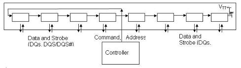

不同于DDR2的T型分支拓扑结构,DDR3采用了fly-by拓扑结构,以更高的速度提供更好的信号完整性。fly-by信号是命令、地址,控制和时钟信号。如图1所示,源于存储器控制器的这些信号以串行的方式连接到每个DRAM器件。通过减少分支的数量和分支的长度改进了信号完整性。然而,这引起了另一个问题,因为每一个存储器元件的延迟是不同的,取决于它处于时序的位置。通过按照DDR3规范的定义,采用读调整和写调整技术来补偿这种延迟的差异。fly-by拓扑结构在电源开启时校正存储器系统。这就要求在DDR3控制器中有额外的信息,允许校准工作在启动时自动完成。

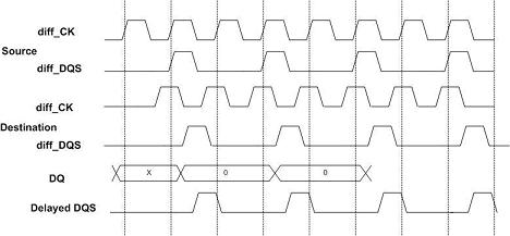

在写调整期间,存储器控制器需要补偿额外的跨越时间偏移(对每个存储器器件,信号延迟是不同的),这是由于fly-by拓扑结构及选通和时钟引入的。如图2所示,源CK和DQS信号到达目的地有延迟。对于存储器模块的每个存储器元件,这种延迟是不同的,必须逐个芯片进行调整,如果芯片有多于一个字节的数据,甚至要根据字节来进行调整。该图说明了一个存储器元件。存储器控制器延迟了DQS,一次一步,直到检测到CK信号从0过渡到到1。这将再次对齐DQS和CK,以便DQ总线上的目标数据可以可靠地被捕获。由于这是由DDR3存储器控制器自动做的,电路板设计人员无须担心实施的细节。设计人员会从额外的裕度中得到好处,这是由DDR3存储器控制器中的写调整的特性所创建的。

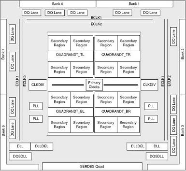

LatticeECP3 FPGA的I/O有专门的电路支持高速存储器接口,包括DDR、DDR2和DDR3 SDRAM存储器接口。如图3所示,ECP3系列还有专用的时钟资源,以支持下一代DDR3高速存储器控制器。边缘时钟(ECLK1,ECLK2)是高速,低相偏的时钟,用于时钟控制数据高速地进出器件。在DQS的通道提供时钟输入(DQS)和与该时钟相关的多达10个输入数据位。DQSBUF服务于每个DQS通道,以控制时钟访问和延迟。DQSDLL支持DQS通道(每个器件的左侧和右侧都有一个)。DQSDLL是专门用于构建90度时钟延迟的DLL。
图3 LatticeECP3 DDR存储器时钟资源
莱迪思的DQS电路包括一个自动时钟转换电路,简化了存储器接口设计,并确保了可靠的操作。此外,DQS的延迟块提供了针对DDR存储器接口所需的时钟对齐。通过DQS的延迟单元至专用的DQS布线资源,向PAD提供DQS信号。温度,电压和工艺变化对专用DQS延迟块产生的差异由设置的校准信号来补偿(7位延迟控制),校准信号源于器件对边的两个DQSDLL。在器件的一半,每个DQSDLL弥补各自边的DQS延迟。通过系统时钟和专用反馈环路,对DLL环进行了补偿。
LatticeECP3 FPGA的锁相环用于生成针对DDR3存储器接口时钟。例如,对于一个400 MHz的DDR3接口,通用锁相环用于生成三个时钟:400 MHz的时钟,有90 °相移的400 MHz时钟和200 MHz时钟。有90 °相移的400 MHz时钟用于生成DQ和DQS输出。没有相移的400 MHz时钟用于产生时钟(CLKP和CLKN)到DDR3存储器。200 MHz时钟用于生成地址和命令(ADDR/CMD)信号。该时钟的实现对客户是透明的,可用莱迪思的设计工具自动地实现。

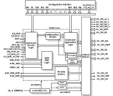

莱迪思提供一个全功能的DDR3存储器控制器IP核,接口至符合行业标准的DDR3元件和DIMM。莱迪思的DDR3存储器控制器的框图如图4所示。莱迪思的存储器控制器连接到LatticeECP3 的DDR3存储器接口模块(IO模块)和时钟电路,针对接口至DDR3存储器元件和DIMM,为客户提供现成的解决方案。这个控制器实现了一些功能,以改善整个吞吐量。例如,实现命令流水线,以改善整体吞吐量。该IP使用有效的分组(bank)管理技术来并行管理多个分组。这可以使访问延迟最小,有利于提高存储器的带宽。
图4 莱迪思DDR3存储器控制器框图
使用莱迪思的IPexpress工具,可以生成LatticeECP3 的DDR3存储器控制器。基于GUI的工具使设计人员能够指定存储器控制器的参数(时钟频率、数据总线宽度、配置等)以生成DDR3存储器控制器IP核。设计人员可以通过图形用户界面定制参数。例如,图形用户界面允许用户定制存储器的时序参数,并用新的时序值重新生成存储器控制器。除了DDR3存储器控制器IP核之外,还提供仿真模型和测试平台,这样设计人员可以在将它按装到电路板上之前,对设计进行测试。
